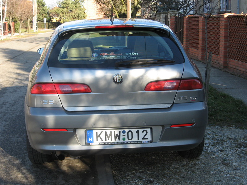

Hátha valakinek kell még egy.
ystuc2011-01-03 17:07:32 // 115485
Valójában oda se feltétlenül illik, csak a használtautósba, meg az adok-veszekbe... :-)
Hiszen ha belegondolsz, akkor itt is felesleges 156-ost reklámozni, mert alapvetően mindenkinek van, aki itt olvasgat. Persze a kivétel erősíti a szabályt... :-D
Ferke2011-01-03 17:05:04 // 115484
Egy eladó 166-os...a 166 topicban meghagyták, ahová illik:)

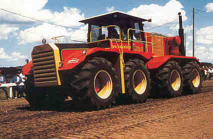

Erre nem válaszolhatok. :)
Erhard 242 (Pure Energy)2011-01-02 21:09:49 // 115461
Pókhúzó tarentula :DDD
Dévid2011-01-02 20:54:45 // 115459
Valami kormos traktor. :D
Liquid2011-01-02 20:52:46 // 115458
ezmeg milyen állat? :)
