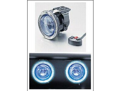

Fairlane2006-06-15 17:11:43 // 7957
hozzajutni: eBayrol siman elkuldik....
beepiteni: biztos ez is megoldhato, ha eccer ehhez aruljak :))
Fairlane2006-06-15 17:10:44 // 7956
jogos...
meg megalmodom mi legyen ezzel...
