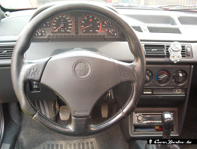

mszabika2006-08-08 14:48:03 // 8913
Poló2006-08-08 14:33:56 // 8912
Asszem Kisbéren van Momo gyár ;-)
mszabika2006-08-08 14:32:33 // 8911
Senki nem tud nekem szerezni Momo bőrkormányt??? :'((
