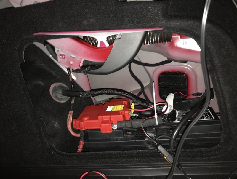

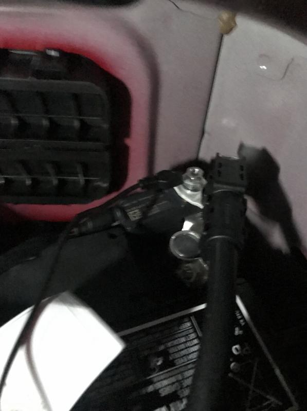

Igen akkor áramtalanítja az ABS egységet stb.
denil12026-07-02 10:58:09 // 41890
Szerintem ezért mondták az egyik youtube videóban,h miután szervízmódba raktad az autót, utána vedd le az akksit és akkor nincs gond. Illetve érdemes lehet megvárni amíg valóban nyugalmi állapotba kerül az autó, az akkor van amikor azokat a fura HÉV szerű kattogásokat hallod. Én úgy hallottam,h akkor még valami olajat átpörget a váltóban, de mondjon valaki konkrétat,h mik azok a kattogások.
Bagee2026-07-02 09:42:42 // 41889
SD2026-07-02 09:20:57 // 41888
Elvileg amikor alszik az autó akkor is egy ideig áram alatt van ugye a fék rendszer..
Aztán amikor visszanyomod a dugattyút megváltozik az állapot és ezért letiltja a fékkört..
De nem akarok belebeszélni csak hallottam hogy hallotta valaki:)
De jogos hogy a fékkör megbontása bonyibb:)

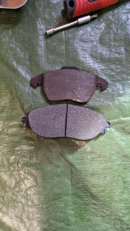

SD2026-07-01 15:23:39 // 41886
Offcourse az USA-ból rendelt stelvio fékem nem légtelendett rendesen, ezért vissza kellett rakni a sajátját..
Viszont most meg elkezdett csörögni a balhátsó fék.. ha finoman ráteszem a lábam nem zörög, de ha szabadon fut akkor igen, úthibáknál..
A 155-ön volt anno ilyenem ott a féknyereg vezető csuszkákat kellett cserélni, de itt nem tom mi lehet, lehet vissza kéne rakni a másik oldalon is a zeredetit.
Ugye csak a konzol más a Super és Veloce féken.
SD2026-07-01 15:20:56 // 41885
Én Shadin cartárst kérdezném, ő MES-el ment neki mikor ez enyémet csináltuk.
Igen fék szervíz mód és az áramtalanításnál volt valami trükk, mert különben megvadul a rendszer, egy plusz kis csatit szét kellett húzni az akkunál.
Illetve utána légtelenítéskor mértünk bepréselt folyadék mennyiséget, azzal validálható a légtelenítés sikeressége.

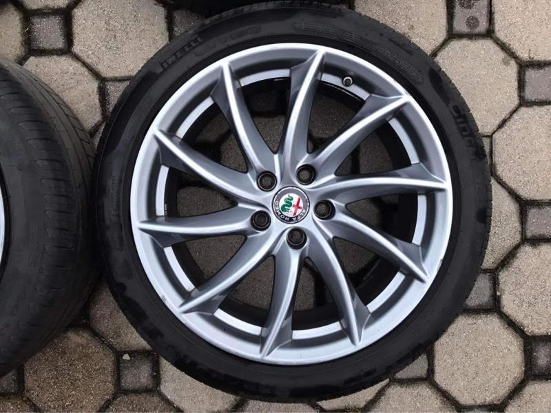

denil12026-07-01 10:29:41 // 41875
Ezek hasznos infók, mondjuk én nem bánom ha kicsit csúszkál, szeretem eltenni a seggét 1-1 kanyarban :)
Viszont most kicsit megkavarodtam, ha ez egy "régi" gumi, akkor merjek ilyet venni vagy sem?
Továbbra is az a legnagyobb gondom,h elvben mind peremvédős, de csak akkor derül ki amikor felrakatom, akkor meg már késő ha mégsem jó, szóval szeretnék valahogy biztosra menni. A képen látható gumi az Assy 5?
Mert oldalról nézve ez is jónak tűnik.
Gyorsan megnéztem az enyémet élőben, íme ( nem értem miért fordítja el a képeket, sry )

denil12026-07-01 09:20:26 // 41870
Köszi a tippet, őszintén nem tudtam,h a kampót is lehet állítani, az nekem fixnek tűnt. Ezek szerint ez is állítható mint a motorháztérnek a kampói. Ránézek.
Szeretem ezeket a Pirelliket, de én is arra jutottam, hogy kellene olyan gumi ami jobban védi a peremet, csak még kérdés,h hogyan tudom kiszűrni,h melyik lesz a jó.
denil12026-07-01 09:18:50 // 41869
Hidd el, ez nem egy jól kinéző peremvédő, ahogy Peti is mondja.
Kb. 5-tel mentem, épp balra kanyarodtam ki egy szűk utcába és a bal oldalon már állt egy nagyobb autó, amit ki kellett kerülnöm és már éreztem,h lehet hozzáérek a padkához, amikor már ráléptem a fékre, de kb. 1mp-cel elkéstem. Szóval tényleg csak éppen hozzáért és a tempó sem volt és mégis ez lett az eredménye.

Peti16V2026-07-01 00:06:40 // 41867
Ugyanezzel küzdöttem az előző Giuliánál, mert a Pirelliken azok csak látszat peremvédők, de a felni pereme túllóg, így semmit nem érnek. Nekem Good Year váltotta, ott már valóban volt haszna a peremvédőnek. Mellesleg gumiként is bevált :)
Itt írtam róla és kép is van fent: szöveg...
WarbiRunner (Gyuri)2026-06-30 19:26:46 // 41866
A csomagtartóra annyi diagnosztika ötletem van, hogy esetleg állítsd baromi szorosra a zárást. Alul a kampót lejjebb tolod, amibe beakad a zár. Nem tudom ez így képes e pl a mikrokapcsolót befeszíteni egy kicsit, ha azzal vana hiba. LÁtni kéne szétszedve.
A felnit sajnálom :-( Sajna ilyen, díszítés inkább mint peremvédő. Talán inkább gumi típustól függ, hogy mennyire feszül szét a felnin, és mekkora a peremvédője. Nekem a téli Vresestein ugyanaz a gyári méret, mint a nyárim, és sokkal szögletesebb profil, nem ílyen ráfeszülős feeling.
Shadin2026-06-30 19:20:28 // 41865
Az egy nagyon jól kinéző peremvédő, de az is látszik h akkorát kapott amekkorát már nem tudott kivédeni :-( Én nem térnék el a helyedben a gyári mérettől.

denil12026-06-30 18:31:48 // 41862
2 dologban szeretném kérni a segítségeteket, útmutatásotokat.
Egyfelől továbbra is szerelem az autó, nem bírok betelni vele 4 év után sem, szóval abszolút elégedett vagyok vele és valószínű még sokáig meg is tartom :)
Szóval a 2 dolog a következő:
1, Random bejelez a csomagtérnyitás érzékelő a műszerfalon. Mivel nem ez az első olaszom, pontosan tudom,h a 159-nél ez pl. kábelköteg probléma volt. Itt viszont gyanúsan inkább a mechanikai zár a ludas, mert főleg akkor jelez be, amikor erősebbet fékezek és a terhelés előre "borul". Ha kézzel megnézem a nyelvet és ott becsukom, akkor persze nem jelez. Kérdés: Mielőtt feleslegesen szétszedném, melyik a gyakoribb? Kábelköteg vagy zár? A zárat tudnám valahogy komolyabban tesztelni valamilyen méréssel? ( tudom,h egybe van építve a mechanika a mikrokapcsolóval )
2, Felni, de inkább gumiprobléma. 80k van az autóban és néha szeretem elrúgni neki, mégis csak mostanra érett meg a cserére a Pirelli, amit anno már itt kérdeztem, de mindenki csodálkozott ( én is ).
A probléma az,h sajna ma sikerült lepadkázni a fekete felnit és mérges vagyok, mert ezek elvileg peremvédős gumik, mégis a megvétel óta látom, hogy ezek a peremvédő részek rohadtul nem védik a felnit. Olyan mintha a felni szélesebb lenne mint a gumi és ezért a felni széthúzza azt, aminek az az eredménye,h a peremvédő eltávolodik a felni szélétől. Ezt jól látom?
Ha igen, akkor az a megoldás rá, hogy szélesebb gumit veszek mint a gyári ajánlott?
Nem szívesen kisérletezek, mert csak akkor látom ha már megvettem a gumit és fel van rakva a felnire, de ha valakinek van konkrét tapasztalata, azt megköszönném. 2 széles felnim van, kellene szélesebb gumi előlre és hátulra,h ilyen ne fordulhasson elő.
De ha valaki meg tud győzni,h miért kell ez a megoldás, akkor maradok ennél, de frusztráló,h 20 éven át sosem kellett ilyennel foglalkoznom, itt meg ez már a 2. alkalom,h megpadkázom a felni legszélét és semmi nem védi.
Köszi szépen mindenkinek
