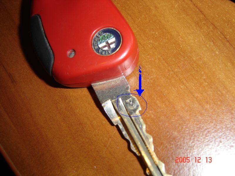

Docky_SD ( Bruno Banáni ;)2006-09-04 21:14:29 // 10317
Igen, hálisten ;)
Hogy is van árban az a nyerskulcs? Mer ha bebaszik valami, akkor végem :)
Igazoláshoz mi kell azon kivul, hogy a nevemen van a kicsike? ;)

Yoyo2006-09-04 12:04:17 // 10314
Ki tud kinyithatós nyers kulcsot?
