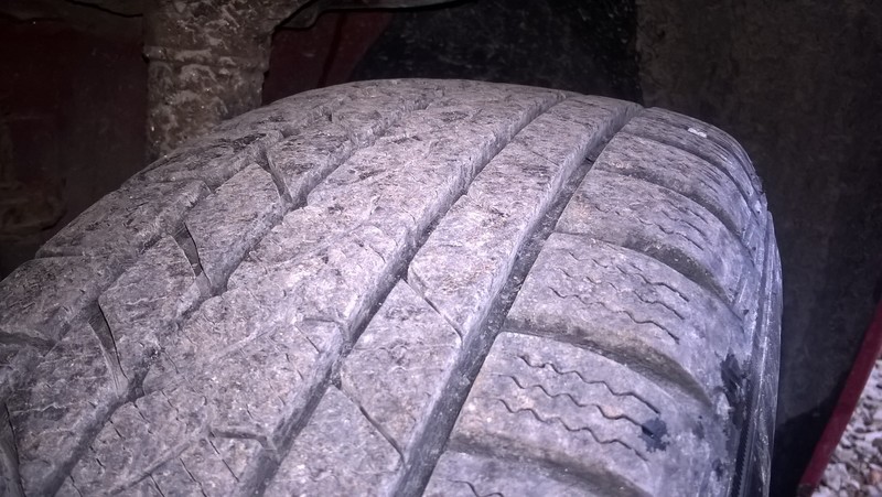

Liquid2015-11-24 21:44:30 // 18700
természetesen nem, de vastagon a kopásjelző felett. Sajna nem itthon vannak, hanem a feleségem nagyszüleinél, de amin tehetem lemérem, hogy tisztán lássunk :)
13e km-t mentünk a Pandával 5.5 év alatt, ennek a nyárigumis része amit ide tartozik :)
.......................2015-11-24 21:37:41 // 18699
A profilmélység 5 éves korában is 8mm er ugye?

[img5][img5]Autóváltás miatt eladó Falken Eurowinter HS449 165/65R14 téli gumi 4x98-as acélfelnin, 6,5-7mm-es mintázattal 35e ft.-ért.
Csere lehetséges téli gumira a következő méretekben: 185/60r14, 185/65r14, 185/55r15, 185/60r15, 195/50r15, 195/55r15.
Budaörsön és környékén tudom átadni, postaköltség előreutalása után futár megoldható!
