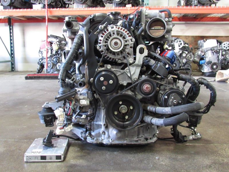

vologya[kendács mester]2018-06-06 07:19:26 // 1175
Olyan mint egy Mazda RX-8 as motor.
vologya[kendács mester]2018-06-06 07:12:56 // 1174
Ez valami diesel? Azokon van így lefedve a motor, mert elég csúnyák :D #nooffense Már nem azért, de ebben a csini orrban is jól mutatna egy Busso.

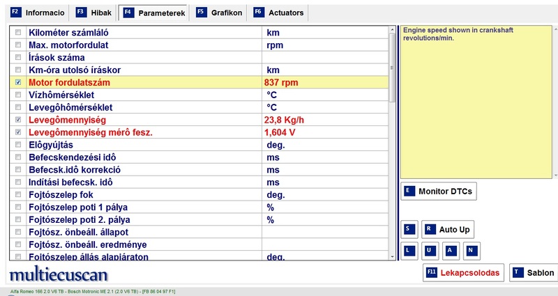

Az élő adatokat kell figyelni, ott kibukik, hogy mi okozza. Nálam az lmm és a lambda isz szar volt.

Érdemes lehet élő adatokat monitorozni, hátha valami fennakad. Kb bármi lehet.
Béci Ɨ|ѯ2018-05-28 15:54:39 // 1156
Nekem a légtömeg mérő csere orvosolta ezt a problémát. Rá kéne dugni gépre, nem ír-e rá hibát.
gradvolttomi2018-05-28 15:40:07 // 1155
Fura dolgot művel ez a drága. Reggeli első hidegindítás, dadog, fuldoklik (de nem áll le), majd pár perc után magához tér. Nap közbeni többi indítás ok. Hibakód nincs. Akksi jó elvileg. Akksit levettem egy éjszakára, reggel vissza, indul szépen. Hol a gond?
