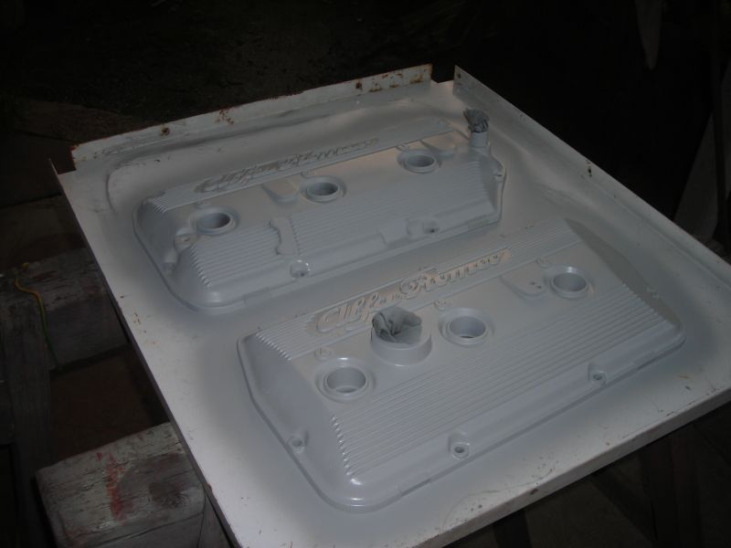

Üdv!
Egy kis vasárnapi ténykedés volt ma a 155-ön:))
Levettem az első sárvédőket, küszöböket, első lökhárítót.
Felpróbáltam a széles első sárvédőket, jobban bejön rajta mint a keskenyek:)
Majd elkezdtem szét szedegetni a motort. Cserélve lesz: vezérlés, minden szíj, vízpumpa, szelepemelő tőkék,szelepfedél tömítések, gumi átvezető csövek a szívócsöveknél, minden tömítés a szívó oldalon, kipufogó tömítések, olaj, szűrők. Meg még lehet a szimmeringek a vez.tengelyeknél és a főtengelynél ha kívánja.
Lesz még egy alapos motortér takarítás is.
A szívócsonkot és a szelepfedeleket már le is fényeztem, rosso 130 lett ez is:)) A feliratokat majd kimarom rajtuk és a végén kap majd lakkozást.
A karosszéria elemeket sem teszem egyenlőre vissza, ha kész vagyok a motorral fogok a kasznihoz, majd jöhet a fényezés.
Remélem még a nyáron kész leszek vele:))

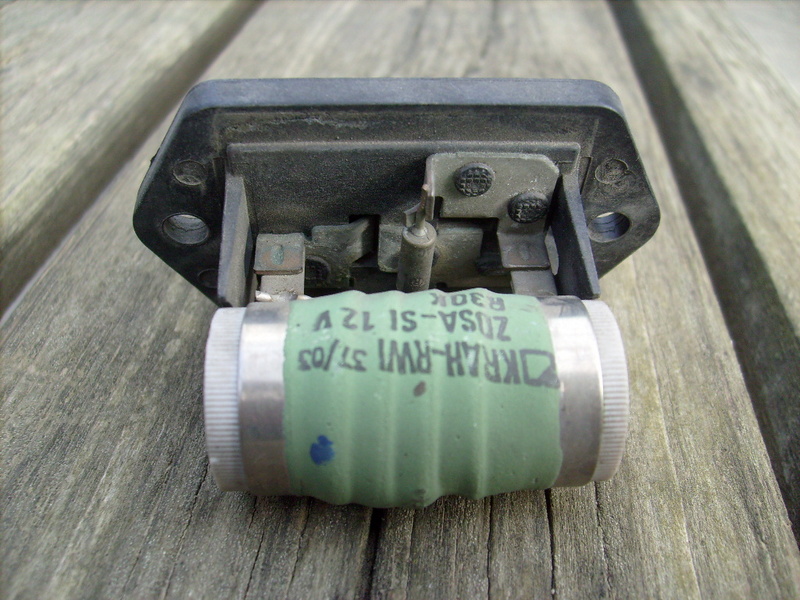

atesssz2010-06-13 20:35:47 // 101795
és honnan tudom, hogy ami nekem van az rossz, vagy sem? Mekkora ellenállást kell rajta mérnem?

Sziasztok, a következő a problémám:
Ha be van kapcsolva a klíma, akkor a ventilátorok csak 1. fokozaton forognak alap esetben. A 2. meg akkor, ha má elég meleg a víz.
Szóval ha bekapcsolom a klímát, nem kapcsol be az 1. fokozat, így ha az autó áll, (nincs menetszél) nem hűt a klíma. Ha van menetszél, akkor jól hűt.
Sikerült behatárolnom a problémát kb 2 nap alatt, hogy az 1. venti fokozatot hagytam el valahol...
A kérdésem az lenne, hogy hol keressem a hibát? Biztosítékok mindenhol rendben voltak. Hogy tudom életre kelteni az 1. fokozatot?

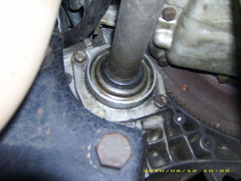

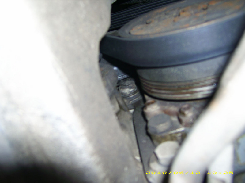

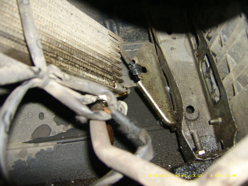

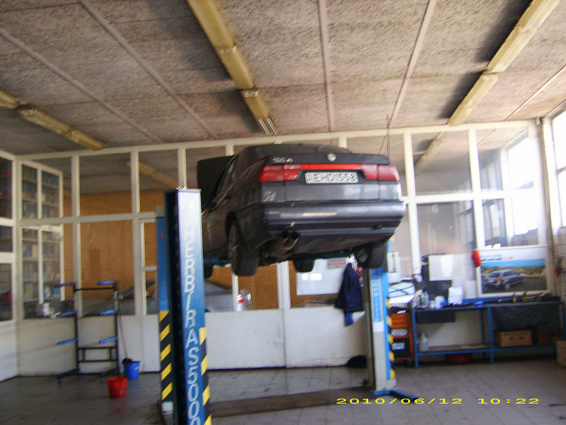

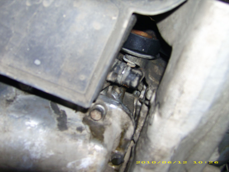

Longman2010-06-12 11:03:18 // 101778
:) Szóval,
Reggelt:
Ahogy néztem nekem is vannak olajfolyások:
olajhűtő, mondjuk ezt tudtam és megvan már a másik csak cserélni kéne
ez a diffi ház hátulja, annyira nem vészes, valószínű onnan a belső féltengely kihajtás szimmeringje foshatta tán el magát
ez viszont érdekesebb, ez a jobb eleje, az első képen a generátor és kompresszor között látható az a kis kék folt, onnan jön lefele egy kis kevés olaj, szétterül a generátor alján. Ez most a megtisztított állapot.
De lefolyik a 2 képen látható főtengely jeladó irányába ill.,
hátrébb is, ami a 3.képen van az jobb oldalról felnézve a főtengely ékszíjtárcsa mögött is látható ahogy csordogál lefelé.
A vízcsöveket is kicseréltem, majd nemsokára hozzá látok a fűtéscsapnak is, csak még most dolgozom szépruhában..:)

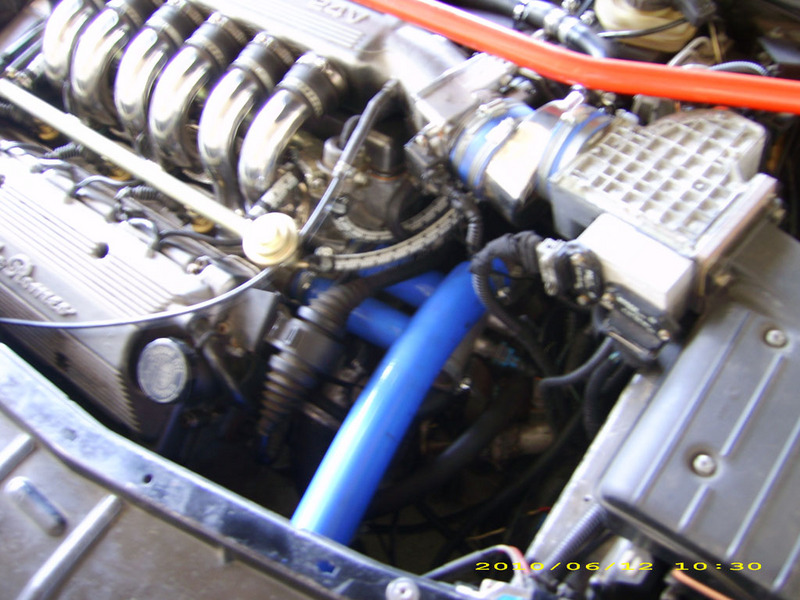

TSiga ( I am the TSIG)2010-06-11 20:20:54 // 101759
Ez olyan Marklaros sorrend.
1. képen lent van az eleje, de még a cooler nincs kint.
2. képen már hiányzik a cooler
3. képen meg már kiszedte a motort
