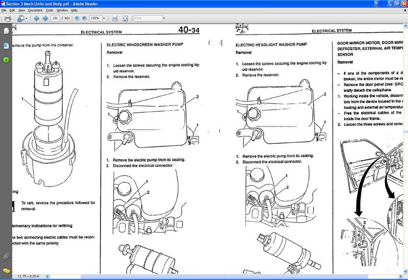

Fairlane2008-01-23 09:40:21 // 50493
Kettő van...
Egymás mellett vannak a ablokmosótartályon.
Ha magnézed a tied, ki van öntve helye. Viszont állitolag házilag szivás bebarkácsolni egy olyan tartályba, ami nincs kilikasztva gyárilag, mert esélyes, hogy nem tudsz rendes tömitést odafaragni, ergo ereszteni fog.

manual szerint két szivatyú van...

a lámpamosós szopóka, az ugyan olyan minr a rendes ugyan oda megy be, csak két kivezetése van:)

hogy norbee-t idézzem: "anyway"... az ablakmosó tartályon gondolom megvan a helye a lámpa mosó szivattyúnak is, ugye?
