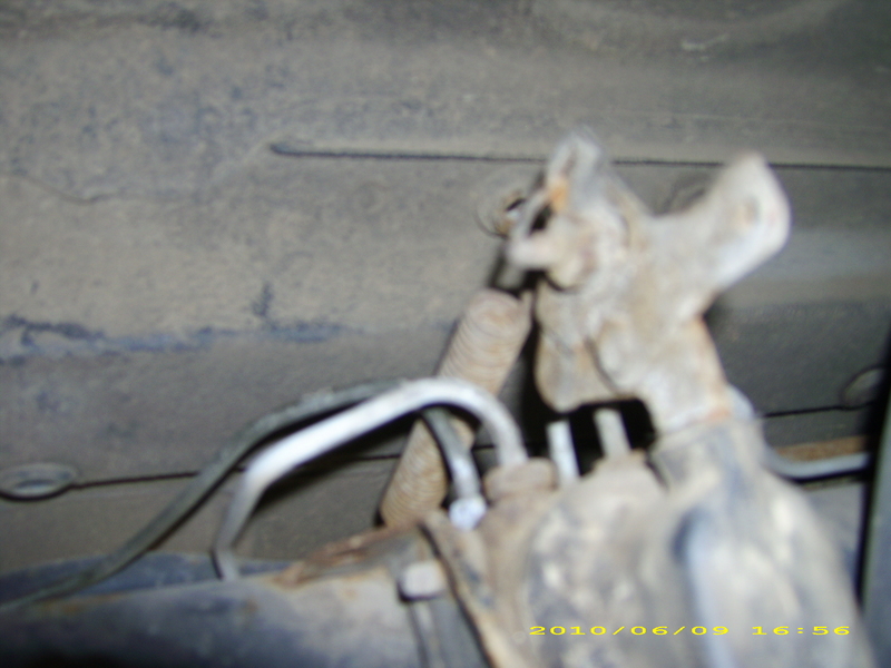

TSiga ( I am the TSIG)2010-06-09 21:12:39 // 101692
Asszem a rugó lazasága normális. Nézd meg, hogy nincs-e berohadva a fékerőszabályzó. Lehet, hogy beragadt.

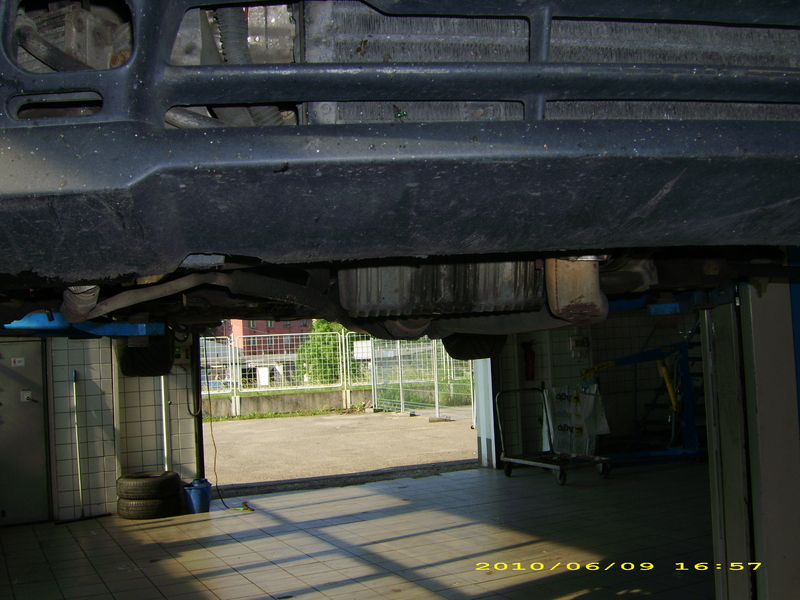

Longman2010-06-09 20:53:27 // 101689
Azé én is Mekk Mesterkedtem..
Próbáltam kormányösszekötőket cserélni, de persze nem jó rendeltünk. Pedig Eperből nézték alvázszám alapján a cikkszámot, és mégse jó. Valószínű csonkállványt cserélhettek valamikor. 2 féle gömbfej van, mindössze 1mm a kúp méretek közötti különbség, az egyik 12,5 a másik 13,5 mm átmérőjű. Az enyémbe most a vastagabb kell, de nem így jött ki a gyárból.
SD ezt a képet neked küldöm, remélem látszódik hol a teknő, és hol a kipuff (az ott a háttérben a katalizátor, az ér le igazán) alja.. :)
igen, jól látható hogy a dekni melletti cső is hogy össze van horpadva, na azt a csövet is kell majd újra terveznem, hogy ne érjen le.
Emeltem a kocsi hátulján is, de közben rájöttem miért van lentebb vagy 2 cm-t a katalizátor, hát azért mert az egyik tartó fül leakadt a gumiról:
de meg is kell igazítani, mert úgy szar ahogy van.
Ezen kívül van itt még egy tartó fül amihez nem lett függesztve az új cső, ezt is pótolni kell. Ezekkel szerintem kb 3-5 cm-t tudok még emelni az egészen.
Ez is egy olyan rész ami nem elég körültekintéssel lett befejzve anno. De akkor sietni kellett sajnos.
Kérdés:
A képen a hátsó fékerő szabályzó látható, a tetején van az a rugó..
Na az rugó az nekem igen laza. Az normális??
Jajj, itt az alján is galvanizáltatni kell majd mindent..!! :))
