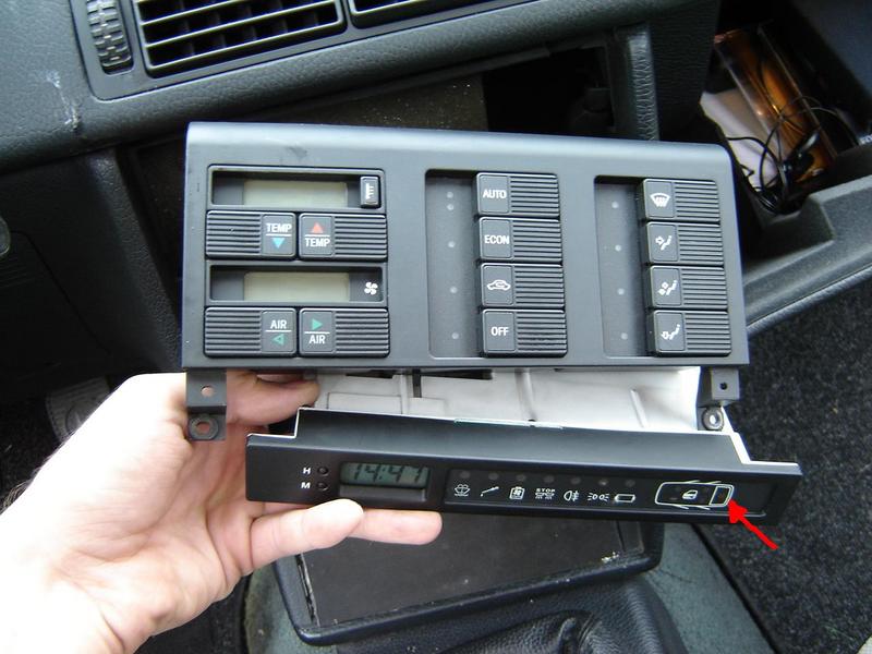

mszabika2006-08-24 09:55:15 // 9640
erről jut eszembe...
nem müxik a check panelomon a csomitartó ledje, amikor nyitva marad, a többi mind, hogy érzékeli a nyitva maradást? a zárba van mikrokacsoló és ha nyitva a zár akkor? tudja valaki? esetleg valami kép, hogy hogy is van ez? :)
de az is lehet h a panel rossz :S bár kicsi az esélye hogy a led elszállna...

perdix1552006-08-24 09:19:51 // 9635
A riogató neve: Avital!

Paco2006-08-24 09:16:47 // 9632
Hátul a csomagtérfedő borítása alatt van egy szolenoid tekercs az rángatja a zárat a gomb hatására. Nézd meg,hogy elmegy-e odáig a 12 V ha igen akkor ki kell cserélni. Ha nem akkor van egy reléje a biztitáblától balra a borítás alatt.

norbee2006-08-24 09:15:13 // 9630
Perdix
RTFM!!!
Biztosíték a biztosítéktáblán, reléje a műszerfal alatti levehetős részben, ha ott kattan, és bírsz mérni 12V-t hátul a csomitartófedél kárpitja alatt, akkor a behúzó mágnes halt meg.
perdix1552006-08-24 08:58:09 // 9628
Na Sziasztok!!!
Norbee!!! Köszönöm az építő hozzászólásodat!!! Mindenesetre rájöttünk az önindító körüli problémára!
Nem az önindító volt a hibás!!!! Hanem a riasztó vhogy letiltja az önindítót..kivettük a riasztó biztijét vissza az akku sarukat...majd 1-2 szer ezt eljáccottuk és az eredmény: most nem müxik a riasztó, pontosan nem vezérli a távirányító a központi zárat..viszont a riasztó LEDJE folyamatosan ég!! És INDUL az autó!!! Vhol meg kellene nézetnem!!!! Mert most csak kulcsal müxik!!!!
Másik kérdésem: Tegnap Poló Cartárs segített mert tankolásnál lezártam a kocsikulcsot a csomitartóba......a potkulcs is a csomitartóban volt.....viszont a csomitartót nem lehet belülröl nyitni mert nem kapcsol!!! Mi nlehet a baj: HA: ----kicseréltem a kesztyűtartóban a panelt
----- hátul a gumicsőben egy vezeték szakadt ugyan..erre még Marklar hívta fel a figyelmemet..de hiába fűztem össze a vezetékeket akkor sem nyitotta a csomit!!! Viszont amikor megnyomom a gombot akkor a műszerfal mögül kattanást jelez!!!!! NINCS Biztosítékja, reléje???? És akkor ha a vezeték szakadt akkor mér kattan akkor is? meg akkor is ha összeéríntem????
Lehet vmi bizotsíték féle???
