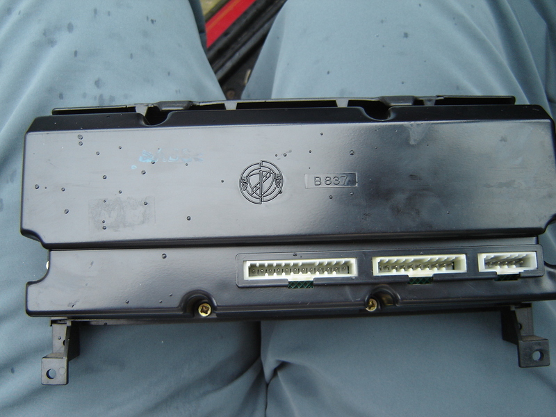

kertecs2006-08-24 11:22:57 // 9661
Nagyszerű, köszi : )
otos_2006-08-24 11:19:53 // 9660
Na belenéztem a leírásba, de ott csak az ajtók visszajelzőjéről van szó. Elképzelhető, hogy ez egy olyan fícsör, hogy a helye megvan, és ha akarod, akkor beköthetsz oda valamit?
mszabika2006-08-24 11:19:28 // 9659
csak ilyen van:
leszeded a hátulját, ha jól emléxem 6db csavar, ott mindenre "fény" derül :))))
pici műszerfal izzó kell bele, ami a km órába is.
kertecs2006-08-24 11:12:46 // 9658
Ha már a kezedben van kedves cartárs, nem fordítanád meg? : )) A ventisebesség digi kijelzőjét mi világítja meg? Nekem megszűnt ez a naccerű funkció...
