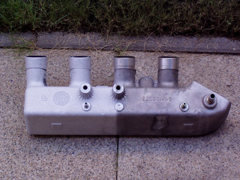

Ha már lúd.... :) Amúgy vigyázni! Erősen lúgos oldat, gumikesztyű kötelező! Nem véletlen hogy utána lemosom, mielőtt hajnalra megeszi az egész leömlőt :)

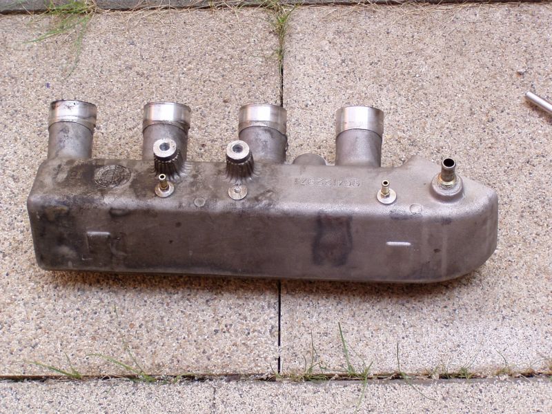

Paco2006-08-26 21:05:28 // 9824
Fél kiló trisó, tíz liter nyolcvan-kilencven fokos víz merülőforralóval hőntartva, 15-30 perc áztatás, rögtön utána lemosás. A számlaszámom: xxxxxxxx-yyyyyyyy-zzzzzzzz :)

Paco2006-08-26 19:04:14 // 9820
Szóval, nem titok.
Első kép - a nyers anyag.
Második kép - a jobb oldala féktisztítóval kemény munkával megtisztítva.
Harmadik kép - a bal oldal trisóval kezelve.

miert kell azt trisozni? mar persze, ha nem titok :))
