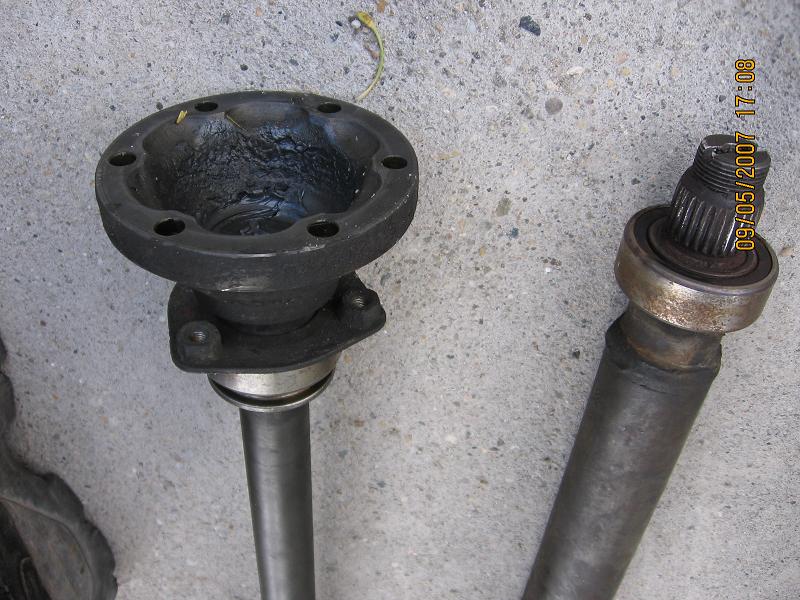

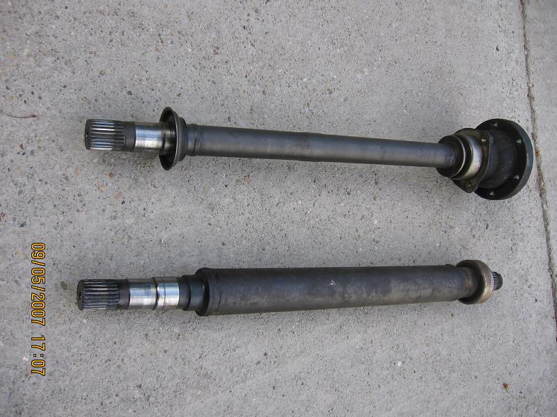

süsnye2007-05-09 19:42:54 // 24575
Jah.. és a tengely végén lévő tárcsa egy körmös anyával volt rögzítve (a tengely azon végén még menet is volt)...
süsnye2007-05-09 19:41:51 // 24574
Kitörő örömmel jelentem, megtaláltuk a korábban tárgyal macska bagolyt az attóban és likvidáltuk! :D A középső tengely, féltengely felőli részén lévő tárcsa mozgott a tengelyen. A tengely maga érdekes, igazi műszaki különlegesség, de hogy nem gyári az biztos. :D (van ember, akiről el tom képzelni, hogy ezt rakta bele... :D) Úgy tűnik, hogy a kókány tengely tképpen egy cső, aminek a két végére odahegesztették a tengely végeket...
Íme a képek. A vastagabb volt az enyimben, a vékonyabb (gyári) pedig 145ből való, de igazándiból annyiba különbözik attól, ami be lett szerelve (ezért nem tudtam arról képet csinálni), hogy rövidebb pár cmvel.
