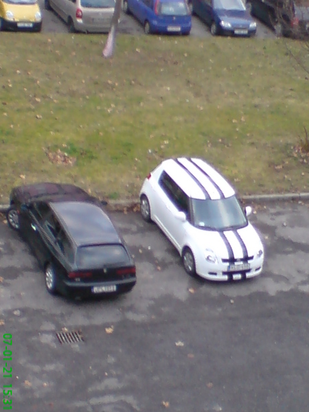

Ezt már én is láttam. Egy nő vezette. :)))

Csak nem átgázolt rajta két bicis kölyök?:)))-és azért a két csik rajta.

Gondolom sorban húzódnak le előle az autók, ha meglátják a tükörben :)))
Zsolesz2007-01-21 15:53:39 // 29175
