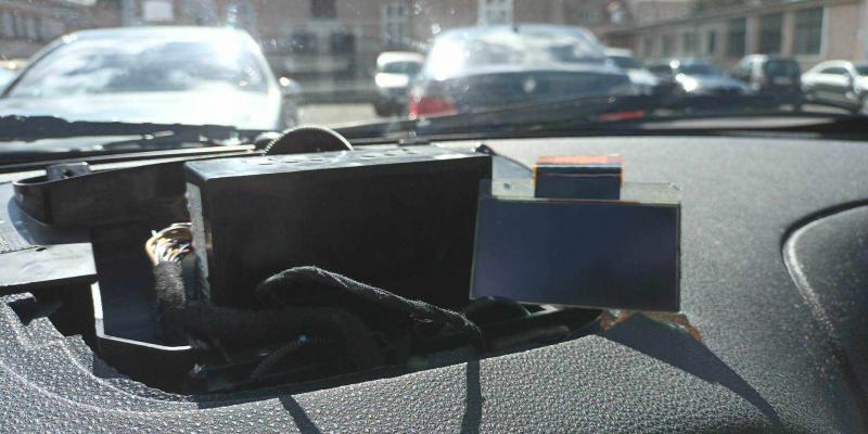

Buksi2024-03-18 18:51:20 // 156041
A lényeg, hogy végre jó a kijelző. Idővel majd csak találok a nagy kijelzőshöz egy működőt is. :-)
Amúgy a kijelzőt szétszedve nem lehet valahogy megcsinálni, hogy lehessen látni melegben is? Mit tudom én egy ellenállást vagy akármit beforrasztani? Nem értek hozzá. :-DDDDDD

Dante2024-03-18 09:44:49 // 156039
A nagykijelzős nekem is jobban tetszik, mivel az a dátumot meg a hőmérsékletet folyamatosan kiírja, nem csak a "főoldalon" mint az teljes FL esetén.
Feltételezem ahhoz kéne a komplett dobozka, nem csak a kijelző, illetve gondolom nem ártana ha ugyanolyan motortípusból jönne a nagykijelző, de játszani ilyen szinten nem játszottam vele :)

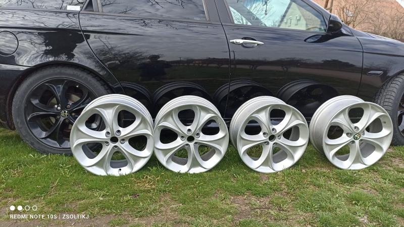

Zsoltikj ૐ2024-02-28 16:38:30 // 156026
75e-ért sztem jó vétel volt
Kócosw2024-02-28 12:47:34 // 156025
ügyes, szépek ezek a.felnik.Legszibesebben megtartottam volna őket... 😜🤣🤣

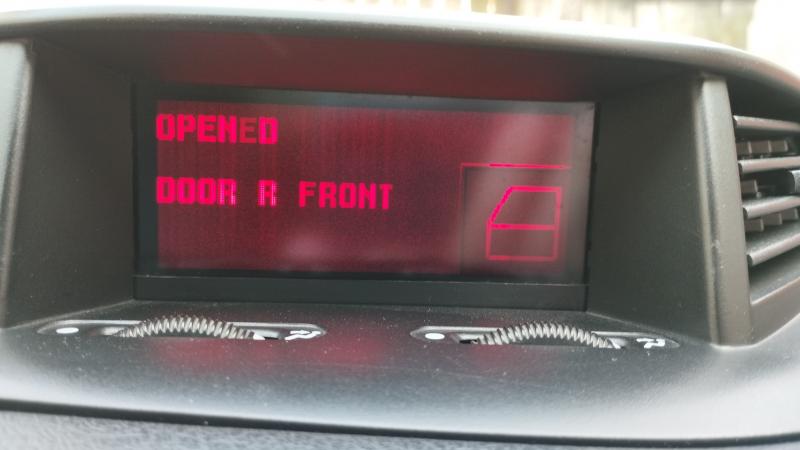

Dante2024-02-26 11:30:06 // 156020
Amennyire ennek utána tudtam nézni még régebben, több minden befolyásolhatja mit ír ez a kis kijelző. Egyrészt nyilván az, hogy írva van-e a motorvezérlő. Mivel a jelenség leginkább dízeleknél jelentkezik, jogosan feltételezhető hogy a csippszeléssel összefüggésbe hozható. Nekem a mostani JTS például 2-3 deci pontossággal mér.
Magát a fogyasztásmérés adatait egyébként a km óra vezérli (akárcsak a benzinszintjelzőt meg ott asszem mindent a környéken), olvastam régebben egy angol fórumon hogy abban is tönkre mehet valami feszültségingadozástól (generátor hiba, bikázás, stb..) ami miatt aztán a fogyasztásmérés csalni fog.
Legjobb ilyenkor kipróbálni egy másik óracsoporttal, más értékeket mutat-e
Kalibrálni viszont ezeket tudtommal nem lehet.
Buksi2024-02-21 19:15:06 // 156019
Az vajon mitől lehet, hogy az aktuális fogyasztásnak 2 litert ír az info center, ezáltal a megtehető távolságra is 2000+ km-t ír???
Szerintetek lehet ezt valahogy kalibrálni vagy korrigálni?
