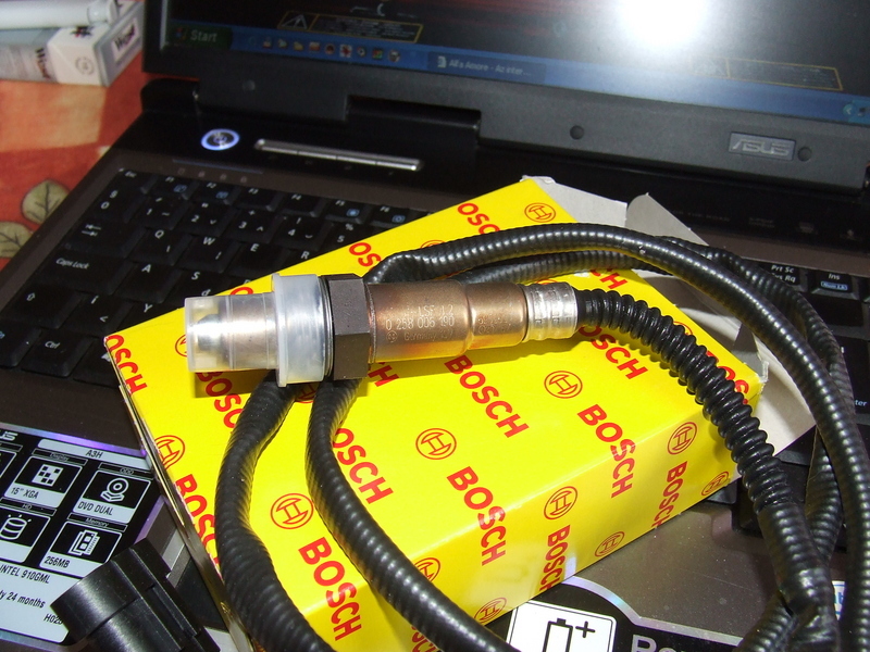

Arno1662007-12-16 19:51:40 // 35948
Igen, ez van benne... megtalaltam a mailt amiben rendeltem.
Viszont erre írja hogy jó másik is helyette 2000-ig.
De utana tök más típusokat ír. 35cm-es kábellel.
... fene se tudja követni ezeket....

Fenét....
0 258 006 190 lambdaszonda való pl a 99-esekhez.
De erre ezt írja:
Helyettesít: 0 258 006 021 , 0 258 006 191
Gy. évtől: 10/1998 Gy. évig: 09/2000
Lambdaszonda: Szabályzó szonda, kipufogóberendezés: katalizátor előtt
Hossz: 1.2 meter
Viszont az ujabb V6-okban két lambda van a katalizátor után is van egy.
Azoknak az első lambdája
0 258 006 206 vagy 0 258 006 192
Hossz 35cm.
Kezdek belezavarodni.
Ez most azt jelenti hogy a két lambdás V6 166-ok voltak a gyengébbek ?
Látott már valaki két lambdás nem faceliftes 166-ot? :)
