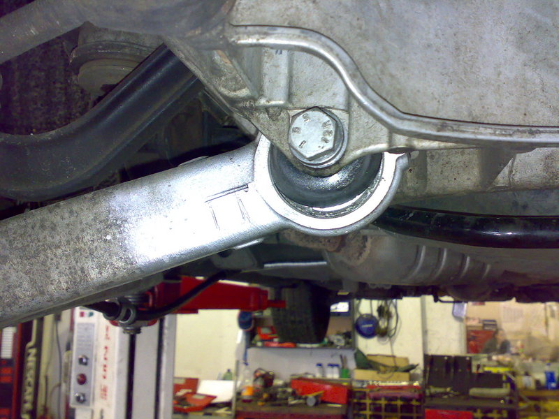

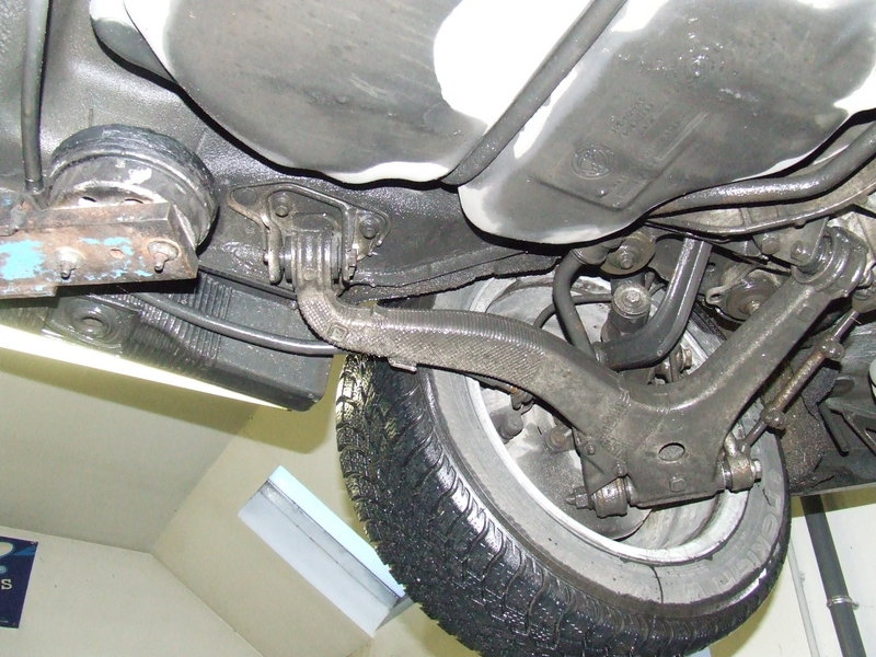

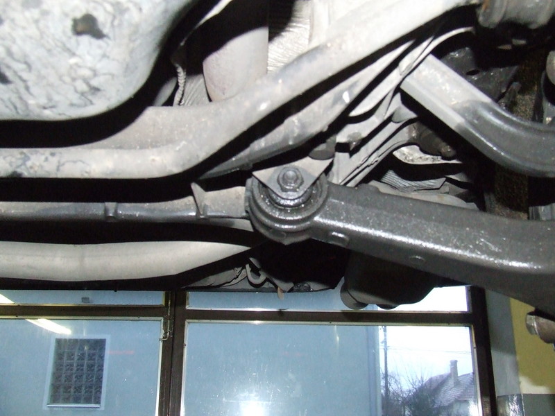

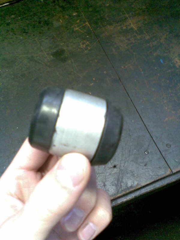

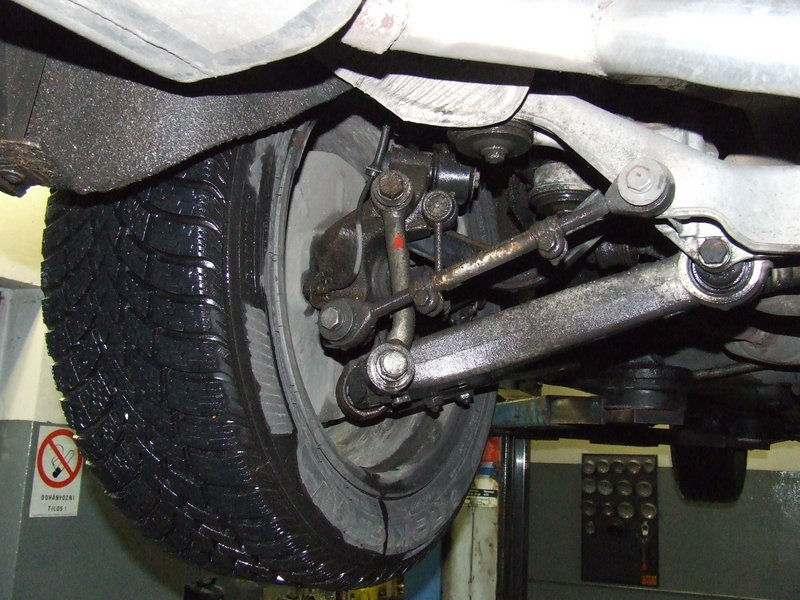

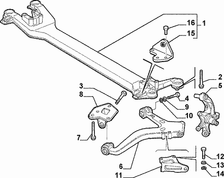

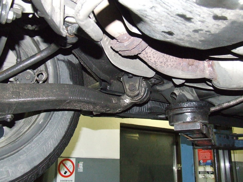

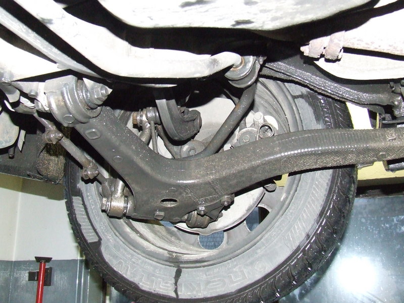

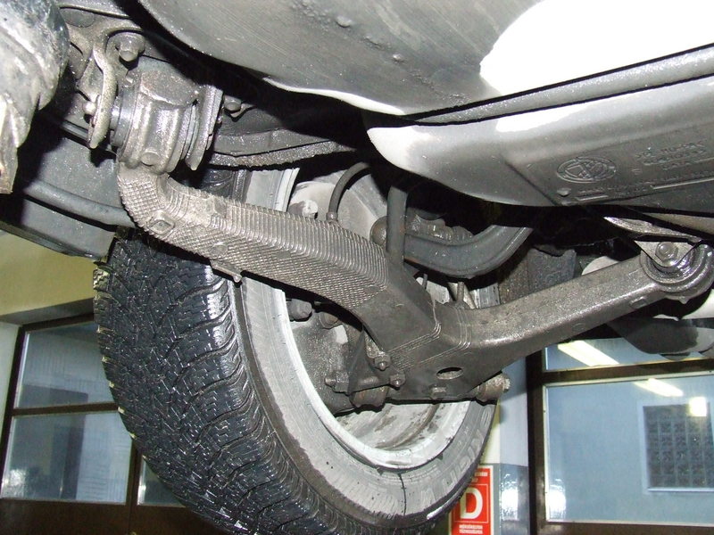

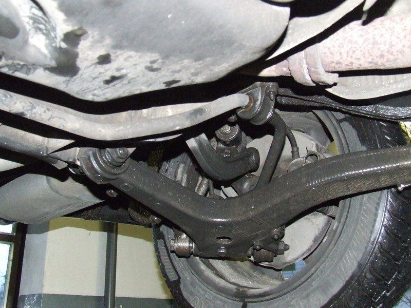

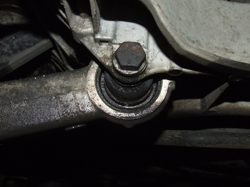

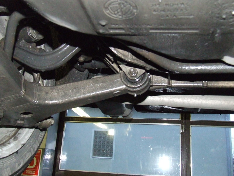

BeczA2008-01-03 01:40:38 // 36168
Nem olyan bonyolúlt mint aminek kinéz.... picit ilyesztő, de azért "egyszerű" és jól működő dolog...
Na szóval... a botott ábrán látható 6-sa jelőlt alkatrész az ominózus lengőkar ,aminek a rövidebbik szárán található a GL szem.... ezt cserélik.
(felújítás után)
A másik igen fontos fődarab az 5-ös számú azaz a csonkállvány...igazából normál autónak ebben semmi extra funkciója nincs amiért ezt cserélni kéne mert egy vasontvény az egész, de Alfáéknál beletettek alúlra szintén egy GL szemet... :S De ez is simán cserélhető....
Mivel ezek "párban" kopó alkatrészek ezért célszerű őket párban cserélni.... nem kell többször szétzedetni és plusz munkadíjjat fizetni.... ,de ha már lengőkar akkor a GL szemeket a csonkállványban is érdemes egyúttal cserélni,így sok bosszúságtól kíméli meg magát az ember....
Ha van felújításra leadható lengőkarod akkor azt leadod és másnapra kész és a csere kb 2-3 óra alatt meg is van
Ezután már csak egy jó futóműves aki beállítja a szerkezetet és roboghatsz ezerrel ... :))
