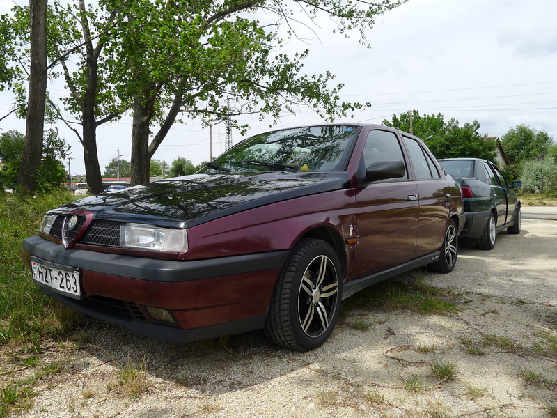

Gratula...
Remélem a bordó ex tulaja nem verte át Ricsit! :)))

Buksi2011-06-26 23:55:32 // 115461
És a gazdáik is! :-)
Jól néznek ki így együtt! ;-))
