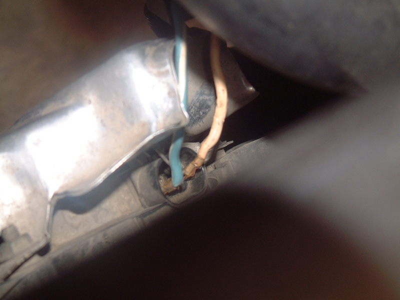

Most már csak akkor indul be egy pár másodpercre a venti ha sima gyujtást adok ha indítok és meleg a motor akkor is ezt csinálja..ezután se a kisfokozat se pedig a nagyfokozat nem kapcsol be.......akármeddig melegszi is a motor......mi lehet ?

A fehér jön a kapcsoló relétől, a kék-fehér meg egy biztosítékon át a az akksitól. Ahogy van a csatin a műanyag fül ha magad felé fordítod, akkor a jobb oldali fehér, a bal oldali a kékfehér.
RoliQ42007-05-29 16:49:27 // 26040
ránézésre szerintem jól dugtad rá..., pont nem rég cseréltem ventit én is de nekem több kábel volt ott...! ha szemben állsz a ventivel szóval a kocsi elején állsz ! akkor a jobb oldali a + a másik meg ugye... érthető!:D

Gyanítom, h ha fordítva dugod rá, akkor fordítva fog forogni a venti. Ha a motortér fele fújja a levegőt, akkor OK.
