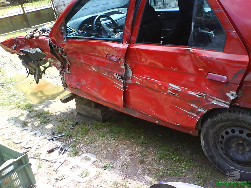

Marklar1552007-06-08 11:08:13 // 26896
Ha nem Zalában lett volna ez az autó, akkor már én hírdetném... :)
Nem kűldött a srác belső képeket, így meg nem mertük bevállalni. Állítólag a vezető ülés/műszerfal is deformált egy kicsit. Viszont egy bontott TD váltó árában volt az egész...
Azért remélem jól tud kiszállni belőlle. Meg ügye van egy tartalék váltója és sok bizbazz...
