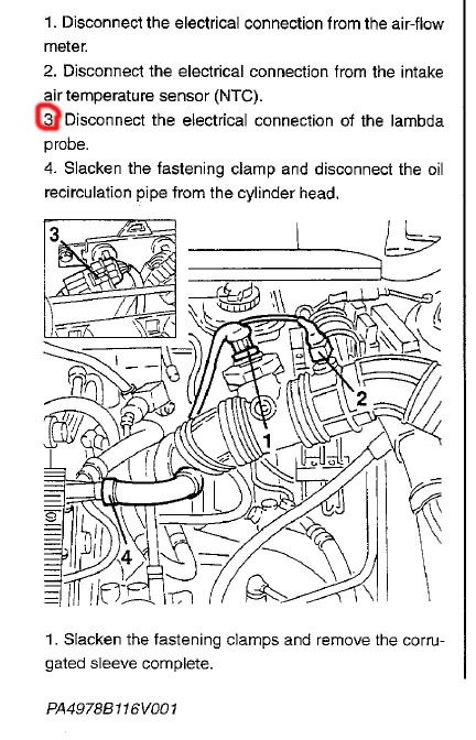

Az alapjárati motort egy csavar tartja a helyén egy bilncsel, a szívó csonk közepén fent. ha leszeded az említett csövet, csatit, akkor utánna meg lehet próbálni megtisztítani.
Féktisztítóval, (nem WD40-el!!!) bele kell fújni asztán rázogatni befogott lyukkal:) ha szutykos volt ez segít.
És valszeg azért egy-két percel az indítás után jön ki mert addig emelt fordulaton megy motor, és amikor visszaálna a rendes alapjáratra akkor megszorul az alapjárati motor.

nézd meg ennek a hsz-nek az előzményét, ott a kép az alapjárati szabályzóról.
süsnye2008-01-07 08:26:20 // 48610
az alajárati motor a szívócsonkra van erősítve, ha szemben állsz, akkor bal oldalára megy egy 3 vezetékes csati, a jobb oldalára meg egy levegő cső. De az LMM-et hagyd egylőre inkább az alapjárati motorral meg a szonda csatikkal foglalkozz először.

Akkor első körben sztem is az alapjárati motor, aztán LMM, meg amit gyorsan meg tudsz nézni, h széthúzod a lamda szonda csatijait (a tűzfalon van elvileg a fékfolyadék tartály környékén) és megnézed úgy változik-e vmi.
