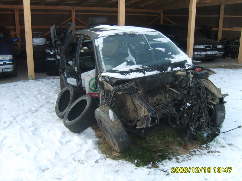

Marklar1552009-12-18 23:50:36 // 89599
Mé csórikámra fogod, hogy nem számolod a km ereket is, s csak 1 műszerre bízod az arcüreged? :)))
Amúgy ma 3h-t sétálgattam Érden fel,s alá. Én már edzésben vagyok:)
Holnap is kint kéne lennem 3-4h-t. Mert kedden vinnék CAC ex donorját a cigók a vasba:(
