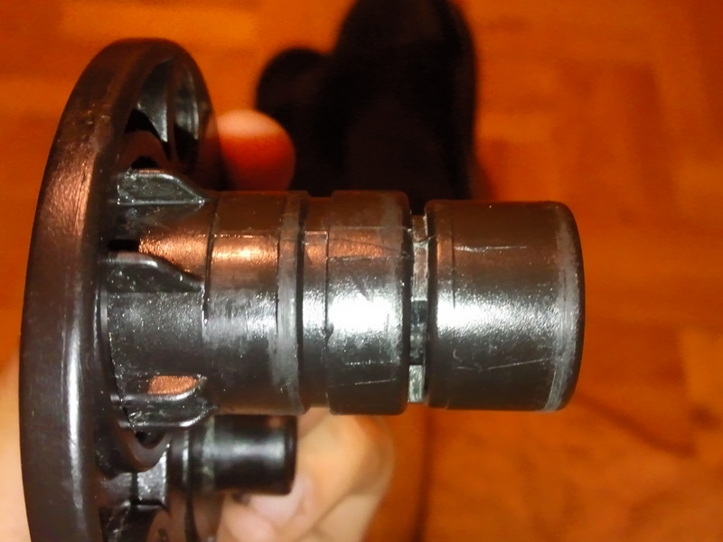

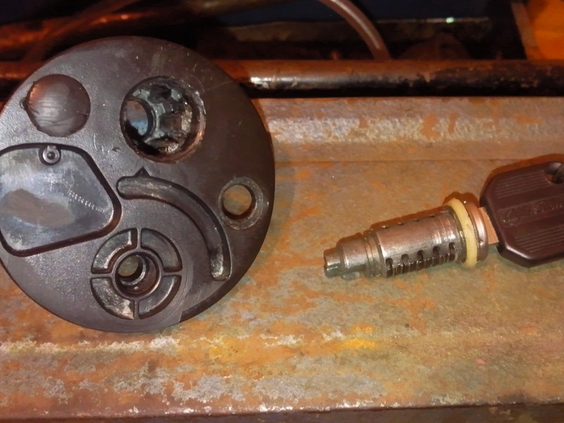

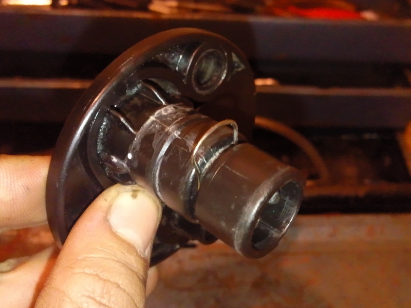

TSiga ( I am the TSIG)2010-06-23 21:56:02 // 102139
Szia!
Először is részvét!
Másodszor is: én szívtam a csomagtartó zárral. Nekem is feltörték, csak nekem egy komplett szerszámos láda tűnt el.
Javaslat: Végy egy bontott zárbetétet és vagy átkódoltatod a kulcsodhoz, vagy kérsz egy kulcsot is hozzá és kicseréled.
Az első képen a kiszerelt komplett zár látható.
El kell távolítani a kis forgóelemet a zár hátuljáról. Van rajta még egy rugó, amit ki tudsz pattintani és hátulról lehúzni. Amint ez megvan, le kell húzni a zárszerkezet védő kupakot. Kicsit nehezen fog menni, kell hozzá egy szélesebb fejű csavarhúzó.
Ekkor eljutottál a 2. képhez.
A zárat egy kis zégergyűrű-féle tartja a helyén. Azt kihúzod és ki tudod húzni a zárbetétet.
Én vettem Marklartól egy komplett zárat. Kiflexelte egy csomagtartóból. Abból kioperálod a zárbetétet. A zár 2 db letörő fejő csavarral van a kasznihoz rögzítve. Én azt gondoltam, hogy elmész egy lakatoshoz vagy karosszériáshoz és mindegyik csavarra ráhegesztetsz egy-egy csavart, amivel ki tudod tekerni őket. Aztán az összerakott másik komplett zárszerkezetet bele tudod tenni az eredeti csavarokkal. Ha meg megtéped a őket, a ráhegesztett csavarok le fognak törni róluk. Lényeg, hogy nem a meglévő zárat alakíttatod át, hanem egy bontottat és majd kompletten cseréled ki.
Én szanaszét fúrtam a zárat, mire rájöttem, hogy hátulról csak egy védőkupak és egy zéger tartja... :-D
