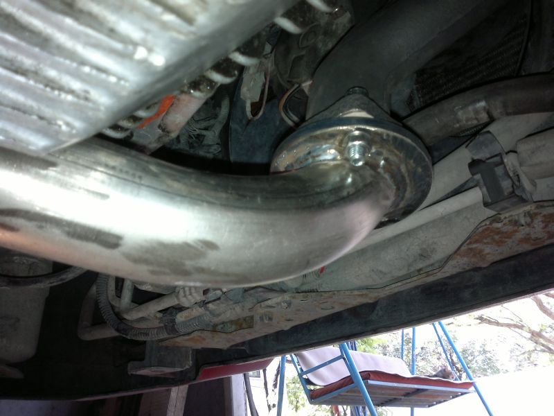

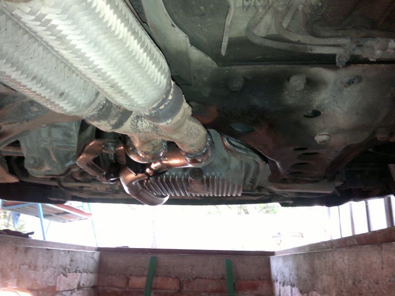

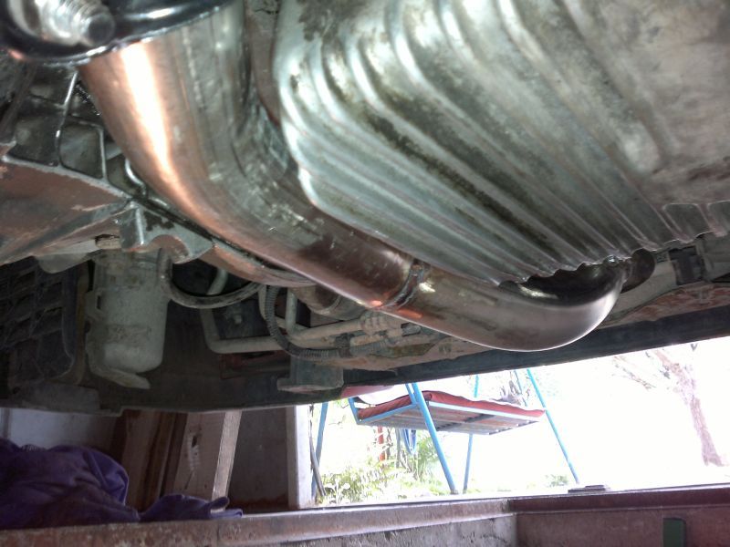

sprint832011-07-01 20:28:01 // 115716
Az is fűtéscsőből készült anno:)))
TSiga ( I am the TSIG)2011-07-01 20:25:39 // 115715
Gatula! Szép a hintaágy! :-DD
Viccet félretéve nagyon jó lett! :-D
sprint832011-07-01 20:22:29 // 115714
Ma megvolt a próba az új leömlővel. Nem gondoltam, hogy változni fog észrevehetően de változott. Eddig 4 mm-rel szűkebb volt a leömlő és 45mm-es csővel ment a katalizátorig most 50es lett. Az alsó tartományban sokkal nyomatékosabb lett, középen is és szebben húz. A hangja picit öblösebb lett, és bejött amire tippeltem megszűnt a csörgő hang. Minimális szelep hang van már csak melegen. De az már az olaj miatt is lehet, most cserélem majd akkor kiderül. Szóval megérte vele kínlódni.
Csináltam pár képet, megint csak abból dolgoztam amit találtam itthon:)) Régebben ezek a csövek Volvo buszokban szolgáltak levegőcsőként. Saválló 50es 1,5mm-es fallal.
