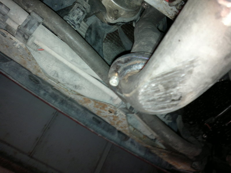

Buksi2011-07-10 20:07:39 // 116136
Na úgy látom front van a 155-ök körében! :-(
Kicsit körbenéztem a járgányt és hát nem éppen kellemes látvány fogadott! :-(
Ugyan úgy, ahogy atesz155-nél, nálam is megadta magát a külső féltengely gumiharang! :-( Rohadtul ideges vagyok, mert mióta fel lettek újítva a féltengelyek (beleértve a porvédők is) azóta ez a harmadik, amelyik szétszakad! Még szerencse, hogy beszereztem új porvédőket kívülre is és belülre is, már csak ki kell cserélni! De azért bosszant, hogy 2 év után csak így sz@rrá szakadnak! :-/
Miután jól kimérgelődtem magam, kicseréltem az olajbeöntő sapinál lévő gumi tömítést! A régi már elég jól megkeményedett és folyt ki alattaz olaj! Legalább ez már orvosolva! Köszönöm TSigának a cseredarabot! ;-)))
