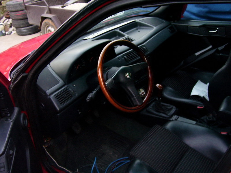

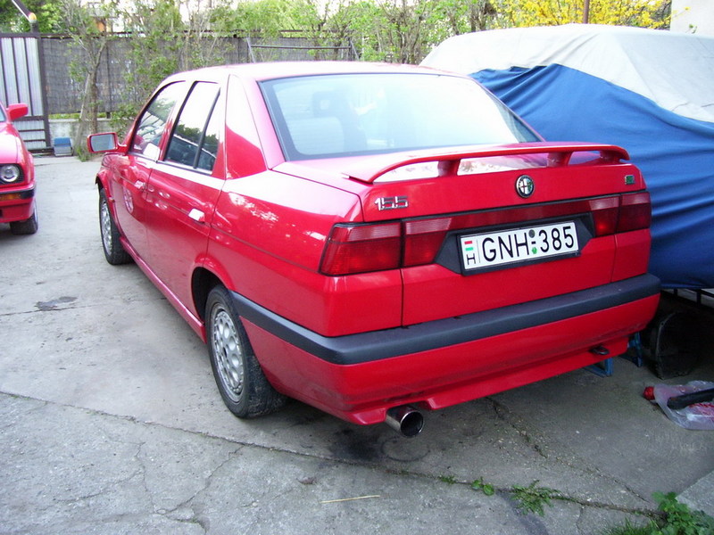

Amúgy lassanként csinálgatom a kocsit, úgyhogy előbb-utóbb
lesz belőle valami.. :)
Vannak rajta kisebb/nagyobb hibák, de jó lesz.
Hol és milyen kuplungot érdemes venni bele? Sachs?
(Nem gyorsulni akarok, úgyhogy kíméljetek meg az extra változatoktól! :D )
Mindjárt nyomok képeket!

Szép az Diesel.. Ez mennyit eszik? (vagyis általában a 155 2,5 TD)
