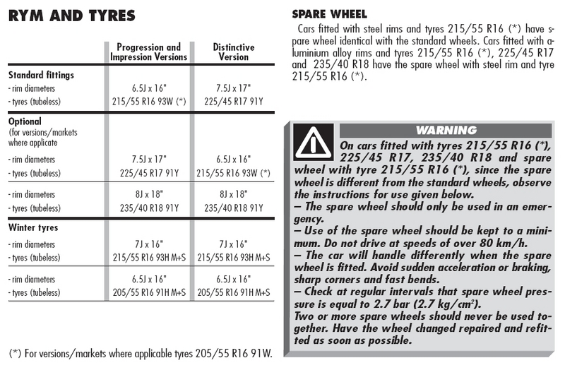

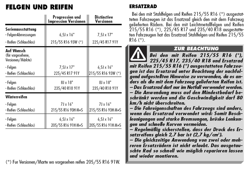

6.5x16 5x108 205/55 R16 (ET-t nem tudom) ET36,5
Grando2009-09-09 14:17:39 // 46330
Semmi gond nincs azzal. ;)))
alfatech2009-09-09 14:15:30 // 46329
Az 5x110-est jobb hanyagolni.
Scott2009-09-09 14:07:58 // 46328
Köszi mindenkinek! :)
alfatech2009-09-09 13:46:13 // 46327
7.5x17 5x108 ET41 225/45 R17
Grando2009-09-09 13:40:36 // 46326
Scott2009-09-09 13:16:14 // 46325
Szevasztok! 166-nak mi a gyári kerékmérete, osztóköre és ET száma?

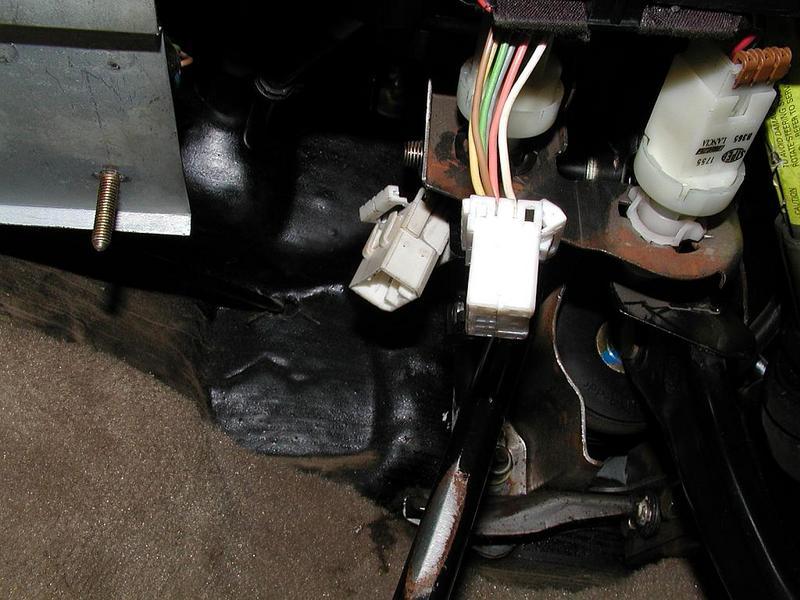

Volt rá bulettin, hogy megcsinálják minden a csatlakozó cseréjét.
Satti2009-09-09 09:48:27 // 46323
Már csak az a kérdés, hogyha jobb ha össze van direktre forrasztva, akkor a gyárban miért nem úgy csinálják? :-)
András bácsi2009-09-09 08:41:52 // 46322
Mintha Punto II-é jó lenne bele.
Grando2009-09-09 08:31:15 // 46321
Satti2009-09-09 07:58:23 // 46320
Ez csak azért van, hogy ne unatkozzál! :-))
Andy2009-09-09 07:53:45 // 46319
'reggelt az Uraknak!
Van valakinek ötlete, hogy időnként miért baszakszik velem a gázpedál potméter? Gyakorlatilag egy széthúzás-összedugás után megjavul. Egy év alatt kétszer játszottuk el ezt.
