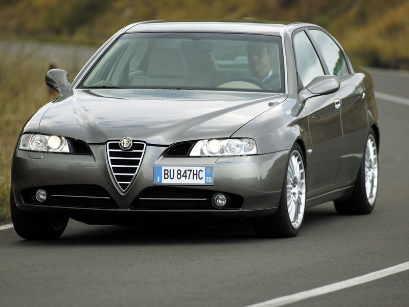

Zotya 1642012-02-27 14:13:17 // 22115
Ezt Te "alakítottad" át ,vagy így találtad ,a nyeten? :)
Zotya 1642012-02-26 20:55:40 // 22113
Ahha ,egy véleményen vagyunk. :))
vm2012-02-26 20:46:43 // 22112
Úgy értem, az átrajzolt ;-)
Szabeee2012-02-26 20:39:51 // 22111
szerintem is ütősebb az átrajzolt :)
Zotya 1642012-02-26 20:08:29 // 22110
Sokkal szebb , az "átrajzolt " pofázmánya ! (szerintem) :))
vm2012-02-26 20:06:17 // 22109
Nekem bejövős lenne ;-)
Zotya 1642012-02-26 20:03:40 // 22108
Zotya 1642012-02-26 20:01:31 // 22107
Csak nézem,hogy valami nem gömbölyű ezzel a 66-ossal. Há persze ,ebből a képből mismásították! :))))
GT Ɨ|ѯ2012-02-26 19:56:06 // 22106
Nice, de az a csííík...:-)
