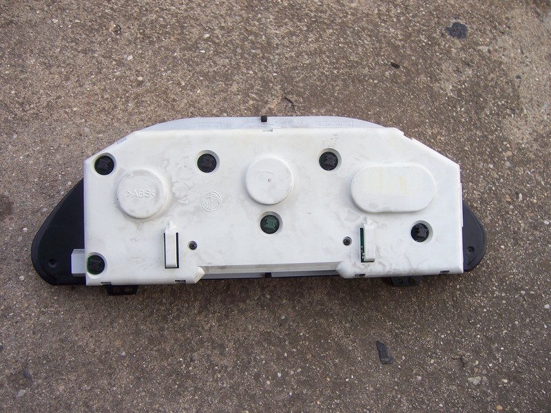

Jól emlékszel,de már a legelső lépésnél elbuktál:)))A takaró műanyagon fen van a két felső saroknál 1-1 csavar azt azért illik kivenni rángatás előtt:)A többi hibátlan!!:)

Az óra csoport előtt van egy takaró keret, ezt kell magadfelé mozdítva kipattintani a helyéről. A keret takarásában van a négy sarokban egy egy kis imbusz csavar. Ezt kiszedve, egyben ki tudod venni az óracsoportot. A két alsó oldalán van egy egy stekker csatlakozó, amit szét kell húzni. Az óra hátulján van egy takaró fedél, a füleknél lepattintod, az alatt találod a foglaltokat (bajonettzáras), amiben vannak a rizsszem izzók. Ha jól emlékszem így van a művelet, mert elég régen vettem ki az enyémet. Sajnos képekkel nem szolgálhatok, eme nemes művelet kivitelezéséről! :-((( :-DDD

Jó reggelt! Nem találom senkinél leírva a blogokban, hogy hogyan kell kivenni a műszerfalat izzócseréhez. segítsetek, mert a baloldali kis műszercsoportot már nem látom sötétben. :)
