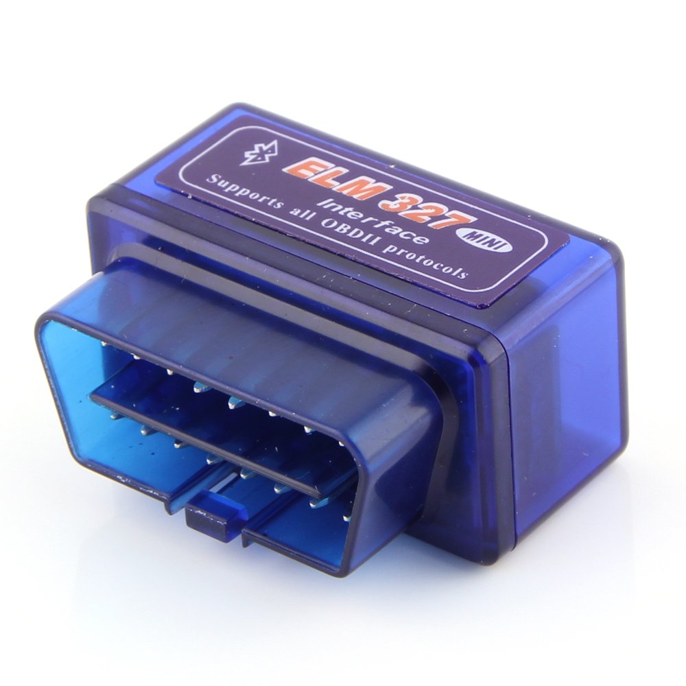

deejayy^147TS2016-11-13 12:07:40 // 56309
Én egy ilyet vettem, de totális kapufa. Ez persze nem azt jelenti, hogy az összes ilyen rossz, külföldi fórumokon olvastam, hogy ezeknek több verziója van és egyiket-másikat érdemes kerülni, mert nem működik megfelelően.
Amikor ezt a kis készséget rádugtam az Alfára, akkor megkergült az elektronika, különféle piktogramokat villantott fel, stabilan járó motor mellett pár másodpercenként 0-ra esett a fordulatszámjelző, stb. Ráadásul a telefon bluetoothon nem tudott csatlakozni az autóhoz (Torque), mármint a BT kapcsolat felépült, és azt jelezte, hogy az OBD-hez csatlakozott, adatot nem tudott róla fogadni.
Eléggé megijesztett, de szerencsére lehúzás után rendbenjött a dolog.
Barni1472016-11-12 11:12:45 // 56308
Nekem valami kínai oldalról rendelt kékfogas van. Semmi bajom vele Alfaobd vel tökéletesen működik. 166 ban is volt már, ott is tette a dolgát.
