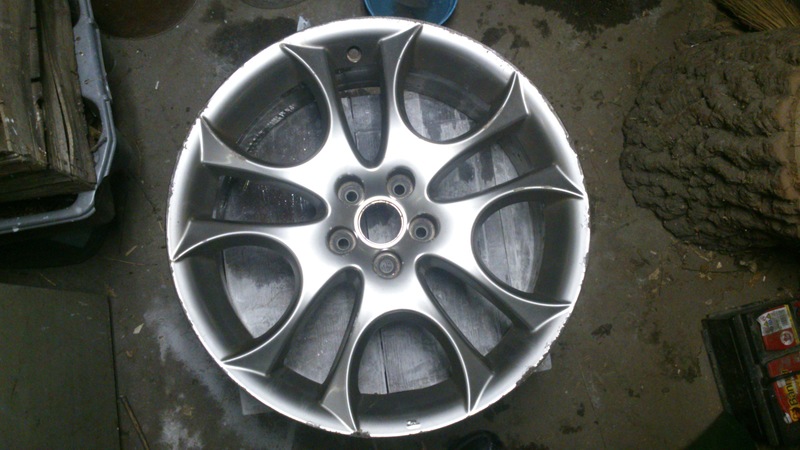

Csabo222017-02-26 17:54:05 // 56511
Szerencsére én ezen már túl vagyok. Bár most enyhén koporászik megint vmi elöl. Stabpálcákat és külső kormányösszekötőket már megvettem (TRW), nézek még hozzá belső összekötőket is, aztán megcsinálom amint jön a jobb idő. Akkor már a hátsó futóművet is szilentezni (PU) kéne, és végül futóműállitás.
Szabadidőmben a felniket is készitem elő:
Holnap viszem az aluhegesztőhöz mert 2 helyen a peremet fel kell töltenie, ezt már nem akarom begittelni.
Ha kész a fényezés kell rá gumi, felnikupak, szelep.

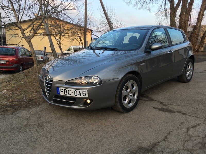

norbi19922017-02-22 14:44:10 // 56503
Mostanában kicsit kevesebb időm jut fórumozni,de a kis 147 et töretlenül használom :)
Mióta megvettem és leszervizeltem ( 10.000 km és kb jó fél évvel ezelőtt ) leszervizeltem, ennek most ismét eljött az ideje. Volt 1-2 bajom vele, azt majd blogban leírom, de minden megoldódott.
A váltóolaj még nincs a képen, de azt is cseréljük ;)

Barni1472017-02-21 19:50:07 // 56501
Szabad tudni milyen márka lett az első futóműbe beépítve?
AdamV62017-02-21 18:34:54 // 56500
Az csak a látszat! Ki lett cserélve az első futómű és még sok minden más is... Lassan rá kell jönnöm, hogy nem vagyok jó kereskedőnek. (pláne, ha Alfáról van szó ) :)
