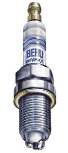

Egyébként meg szeretnélek megkérni valamire! Le tudnád írni a pontos, teljes nevét annak a 4 pólusú Beru gyertyának, amit szerezni tudsz? Gondolom a verdádban már ilyet raktál!? A színére lennék kíváncsi, mármint, hogy barna-e vagy fekete stb. Megtennéd, hogy valamikor ezt is megnézed? Köszi előre is! :-)
