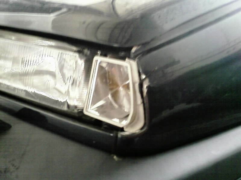

Dominó2006-09-18 16:44:45 // 10750
Ezt 4 órája bírtam művelni...
