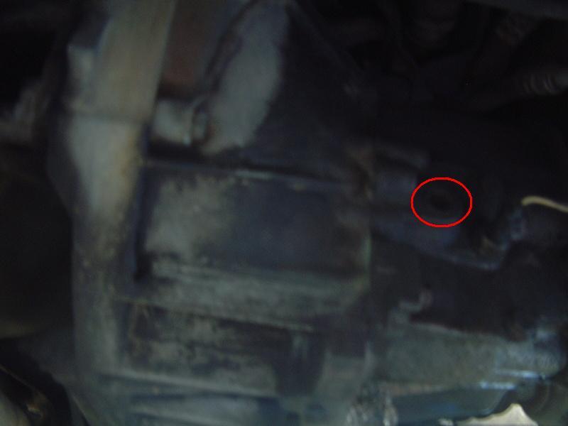

Amikor az olaj megjelenik a beöntő, v ellenőrző nyíláson, akkor jó. Nem nyakló nélkűl, hanem finoman kell aztat önteni. Pár csepp+ azért még nem számít. Amúgy 2l megy a váltóba. De nem kell csodálkozni, ha 1,7-1,8lityinél már megjelenik az olaj. Mert a difinél alaphelyzetben képtelenség leengedni.

a túltöltött mennyiség ki fog folyni a feltöltés folyamán, akkor hogy lehet az a jó szint, amikor kifolyik, így sosem lenne megfelelő szinten, max, ha a kocsi eleje fel van emelve...
a lényegy, h ami befolyik az 1x kifolyik...

Az a betöltő. A leeresztő az előbbi képet alapul véve ezen öntvény jobb oldalán alul (a képen nem látszik) található, "igen jól hozzáférhető" helyen. :) Nekünk egy fűrésszel lerövidített imbuszkulccsal sikerült hozzáférni.
Jelzem még1x, a manual szerint nem kell a betöltő likon kifolynia az olajnak. A jó szint az kicsivel az alatt van a rüki kapcsoló szintjén (egyébként a rüki kapcsoló lejjebb is van fél-1 cm-vel). Tán van is ebbe logika, hiszen ha az a jó szint, amikor kifolyik a betöltőn, akkor hogyan töltöd fel, hiszen amit betöltesz ki fog folyni (feltéve ha az attó vízszintesen van)?

Jé, egy marsfelvétel :)
Ez elölről-alulról ábrázolja a válót?

Ha tetőre rakod a gépet, akkor a leeresztő is lehet... :-P
perdix1552007-06-06 13:56:22 // 26621
itt kell addig lenni az oil nak amig ki nem csurog......
perdix1552007-06-06 13:55:50 // 26620
Hgratula! Bizony ama részről van is szó!!!!!!
SD2007-06-06 13:55:46 // 26619
Na és akkor az a leeresztő csavar vagy a nézős?
