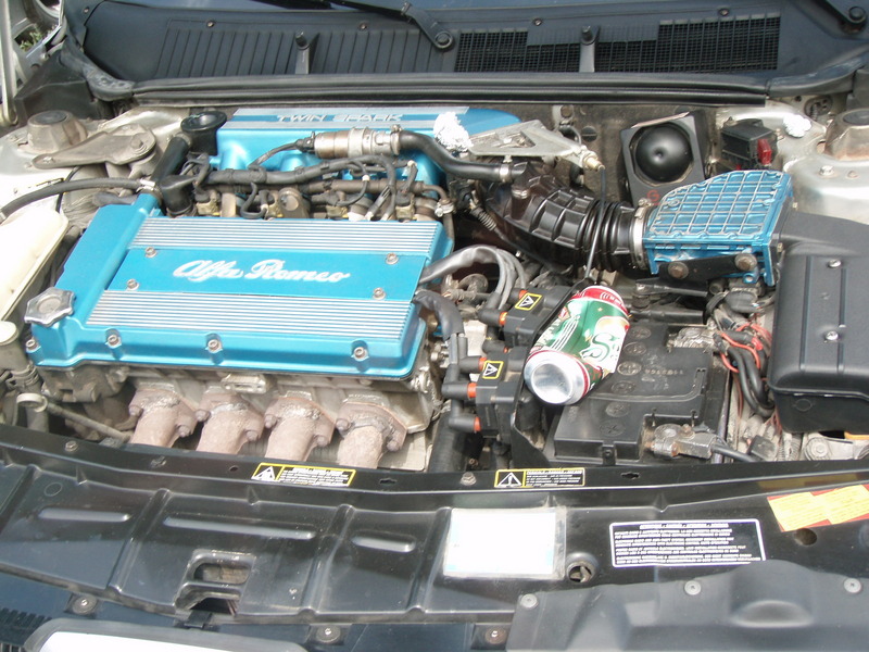

perdix1552007-06-17 10:49:36 // 27392
Szia peti'bá! emléxem amikor a kutnál társalogtunk, akkor szóba került ei a kis hiba, ami már akkor előjött......namost: én a helyedben mindenképpen kitakarítanám a légtömeg mérőt, alapjárati motort, meg a pillangó szelepet, meg persze azt a széles gumicsövet is ami megy a csonkhoz...ezek néhány perc alatt lejönnek, a tisztiításuk fékolajjal nem egy nagy vasziszdasz:-)))))))
Aztán ahogy mondod belekerültek a gyertyák..ez jó, a kábeleket ellenőrizétek, de okvetlenül nézzétek meg mindkét gyujtótrafot, meg mindkét elektonikát...nekem ezek közül már mindegyikből az egyik beszart, ezek tudnak ilyen galibát okozni...ha ezen végigmész, és továbbra is fenáll a hiba akkor lehet tovább keresgélni.......
ja az injektor csatikat is ellenőrizd, kap e áramot......

Peti bá'2007-06-17 09:00:00 // 27388
Kedves 155-ös CAR-társak!
Segítségeteket szeretném kérni!
Mióta a kocsi nálam van -5 éve - mindig pöccre indult.
Kb.1 hónapja ritkán, de idegesítően nehezebben indul el. (Mintha először csak 2 henger indulna.)
--101 ezer futott km után most cseréltettem gyertyákat, de a probléma nem szűnt meg.
--Megfigyeltem, hogy az esetek 90%-ában akkor indul nehezen, amikor kint áll a napon!
--Erőteljesebb gázpedál-nyomkodásra némileg javul.
Várom ötleteiteket!
