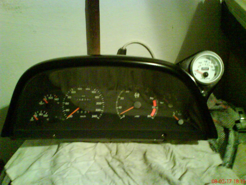

Benned egy kritikus veszett el! :-DDD

A műszerfalat ügyesen megcsináltad, de fényképezni még gyakorolni kell. :-)
Én például alig látom az eredményt...

Buksi2008-02-18 18:40:36 // 53341
Sztem nagyon jó lett, gratula hozzá! :-)
TSiga ( I am the TSIG)2008-02-18 18:37:48 // 53340
Üdvöz!
Fényezés kész:
A műszer eleje nem lett valami nagyon szép:
Már csak a sport műszercsoport kell bele, és egy fehér-sárga számlap.
Pl. így.:
