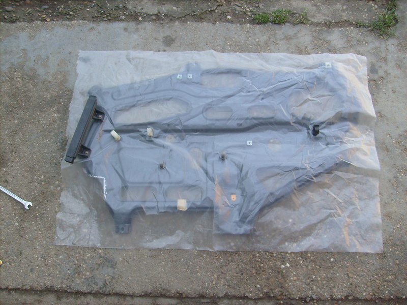

Zsocy1552010-05-22 16:57:39 // 100429
Azért az is szép munka !
A nylont mivel rögzítetted ?
Buksi2010-05-22 15:58:57 // 100428
Nem árt majd figyelni néha a szőnyeget! ;-)))
De adja Isten, hogy ne ázzon be! ;-)

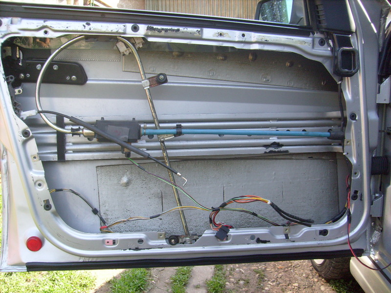

Krisz1552010-05-22 15:50:41 // 100427
most jövök a kocsimtól, lemostam, és ebben a kva percben szedtem ki a fóliát, mert szét volt szakadva, ablak rendre begyűrte magának aztán vagy elakadt lefelemenet, vagy lement, de akkor meg nem jött föl. akkor most vagy be fogok ázni vagy nekem rendes autóm van:p

Hello Urak!
Rájöttem, hogy miért is ázott be nálam is az ajtókárpitnál a verda, csakúgy mint Zsocy155 kollegánál! Vagy legalább is lehet, hogy nála is ez volt a gond! Szóval hiányzott az ajtó belső feléről a fólia! (Leszedtem régebben, mert szanaszét volt szakadva!) Ezálta a befröcsögő víz a kárpit alján landolt és így simán befolyt a szőnyeg alá! Na ezt ma orvosoltam! Kettévágtam egy nylon zsákot és ennyi! :-))
