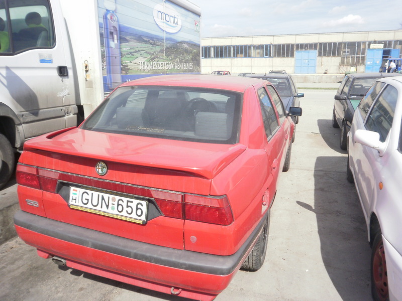

Fairlane2010-05-18 22:54:23 // 100307
Ha mégis elbontod azt is, a szárny kéne róla... :P
