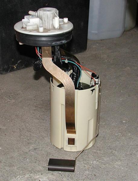

Igazából akkkor fog kiderülni, ha ismét 1/4 alá megy az üa. szint, és ezt hosszú úton teszi. Érdekes, de rövid városi utakon soha nem esett le a mutató. Talán a gyújtás ráadás olyan áramlökéssel járt, hogy volt komtaktus.

Gábor1662006-09-23 20:30:18 // 19422
Jó estét!
Frob képes riportját kiegészítve:
Az üa. szivattyú egység menetirány szerinti jobb oldalról fényképezve:
Ha valaki belevág a kiszerelésbe, egy javaslat: a visszaépités előtt a fedélen látható gumigyűrőt érdemes a tank nyílásába illeszteni. Különban nagyon nehezen megy a helyére.

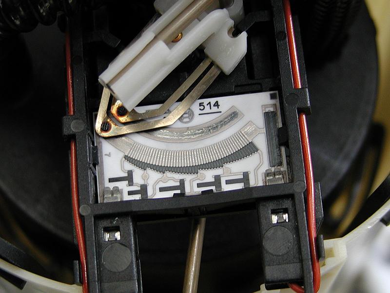

Az ellenállás tisztítás után:
Valami barnás szmötyi volt rajta.
Lábjegyzet: Mint szinte minden ami elromlott eddig az autómban, ez is Bosch gyártmány. :-(

Jelentem kész az üa. szintjelző jeladó javítása. (Plusz ablaktörlő lapát csere.)
