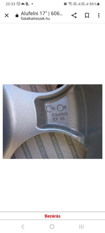

Nem probléma technikailag, de az ET35-tel is beljebb van a kerék a sárvédő ívtől, és a 147/156 kerekei még beljebb esnek. Hivatalosan kellene oldalanként 6 mm nyomtávszélesítés :-)
RB 832023-03-09 18:11:58 // 10867
Szia, tehát akkor nem para, mert szükségem lesz egy új felni szettre csak hát ez a 35 Et , ritka mint fehér holló🙂 , Et 40,5-el több lehetőség van .
RB 832023-03-09 18:08:58 // 10866
Szia Shadin:) azt jelenti hogy nem probléma ? Üdv

Értelemszerűen 2x5,5-6 mm-rel kisebb a nyomtáv a 147/156 felnikkel.
Csabo222023-03-06 15:33:21 // 10863
Nekem jelenleg is egy 147 ducati corse felni van fönt. Meg volt rajta 147 cup felni is. 17 col mind2
Csabo222023-03-06 15:31:33 // 10862
A gyári 147-156 felnik mindegyike jó sztem a Gt-re.
RB 832023-03-05 20:54:42 // 10861
Szerinted : Et 40-41 , 147-156, nem lenne jó? Van esetleg valakinek tapasztalata vele ?

Sziasztok, 17-es méretben, milyen Et-számmal megfelelő felni passzol a Gt-hez? Szélesség 7, 5x98 , Et ?
A 47-56 felnik 17-es méretben jók lehetnek ? Mivel ott az Et szám 40.5-41 .
Köszi🙂
Köszi🙂

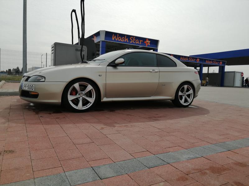

Köszönöm, képek ahogy időm engedi és az időjárás is , lemosom az autót.
Csabo222023-01-07 17:09:35 // 10849
Gratula és használd egészséggel!
Kép van róla?

Üdv mindenkinek! Ismét alfàs lettem, Blackline 2008 :) lesz vele pár dolog viszont, nincs olyan amit ne lehetne megcsinálni:) 1300 km mentünk minden átnézés nélkül, csak hibakód olvasás történt a részemröl, haza hozott! Kaptam hozzá egy technix gewinde fahrwerket, ha valakit érdekel stb… szoljon nekem nem kell, tüv papir van hozzá.. többet nem tudok róla én sem, majd megnézem stb!
