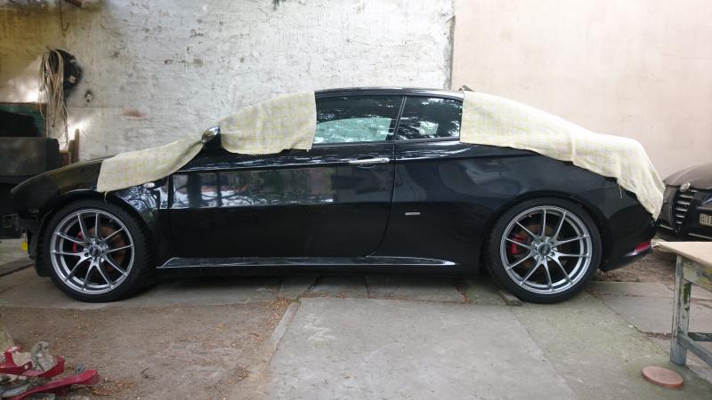

Jorjie2024-07-29 10:06:57 // 10915

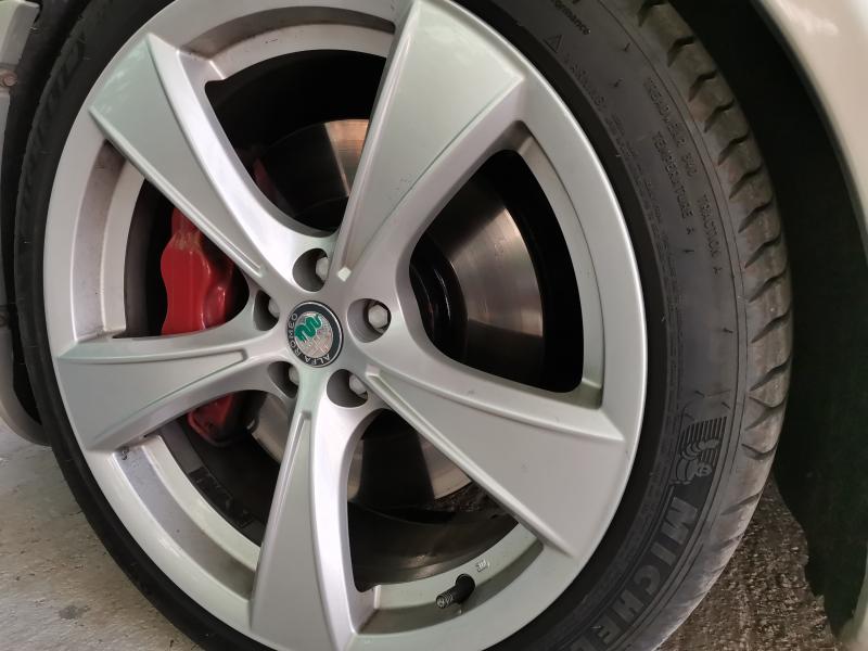

Én raktam fel utólag 330-at, nem volt egyszerű, de simán belevágnék újra :-)
Mázli hogy sokmindent megcsinálok, így se a munkadíj, se az idő nem számított.
A donor egy 3.2 volt, így nem kellett konzolozni, megkaptam a komplett szettet, csonkállvánnyal, nyereggel, mindennel. Kellett még tárcsa, betét, fékcső (az más a nagyféknél). Összeget nem mondok, de fájt :-)
Ha már úgy is szét volt szedve kapott új felső lengőkarokat is, úgyhogy a futóműállítást sem úsztam meg.
Egyébként ha jól tévedek, a 156 CW fék is ugyanez.
A betét teljes felületen fog, talán látszik valamennyire a képen.
Viszont elsőre picit csalódás lehet, mert a nagyfék sem állítja orra a kocsit, bár fog rendesen, de egy jól működő gyári is tud fogni, viszont a Mátrából lefelé sem érezni, hogy fogyna, nyilván nem egy karbon-kerámia, de utcai használatra bőven megfelel.
Egy nagy hátránya van, és az a felni. Nekem 18' van fent, ennél kisebbet fel kell próbálni.
Végeredményben azt mondanám, ha van pénz meg affinitás, meg kell csinálni, mert fékből sosem elég, ráadásul bitang jól néz ki. Nekem műszakin sem kötözködtek, gyári Alfa fék, "oszt csá".

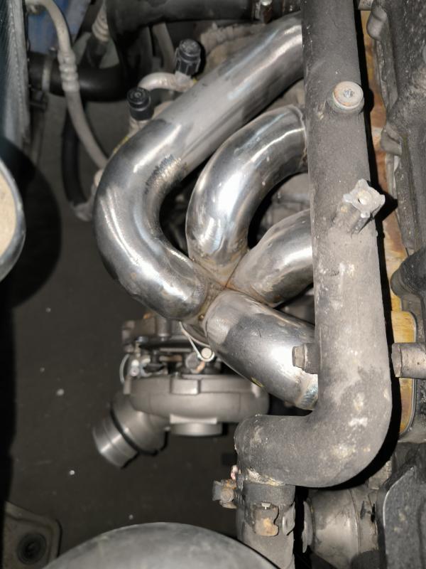

A jtd performance is úgy kinálja a 2056os turbó szettet, h a gyári leölmőt és a turbó talpát fúrja meg (+ talán a leömlő talp részét bőviti föl h a kilépő kipuffgáz ne ütközzön a turbó talpába). én csináltattam egy konzolt a leömlő és a turbótalp közé ami kb 10 mm vastag, igy nincs szükség a turbót megfúrkálni. fölfér, elfér, viszont igy már nem tudok elég lejtést adni az olaj leeresztő csőnek.
Másik sarkalatos pont ami sztem inkább aggasztó, h a JTD performance a leeresztő csövet részben gumiból késziti. nem merném feltenni. oké, h nem fog himbálózni, de ha esetleg hozzáér ott vmi forró részhez, lukad ki, olaj folyik el seperc alatt.
250et mondtak egy leömlőre. amit sztem a kocsi és az új turbó nélkül el sem tudnak késziteni...

Gyári csonkon a turbó csak klíma nélkül fért volna el. Szóval csináltunk egy leömlőt. Hátha jobb lesz a szellőzése a motornak :)

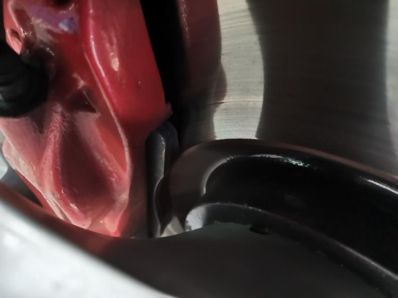

Akinek 305ös brembo van fent a gyári 284es helyett az nyilatkozzon legyen szives, h konzollal tökéletesen megoldható-e a 305ös felhelyezése
Próbaképp feltettem egy kint levő csonkállványra a tárcsát, rá a nyerget, és mint látható (remélem látszik a képen) a betét nem ér teljes felületén a tárcsához. a felfogatási pontokat is fotóztam, h ott nincs mód játékra, nagyrészt adott hova kerül a nyereg.
Köszi
Köszi
