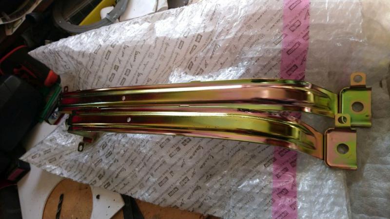

Sziasztok friss Giulia tulajként és nem friss alfásként, jöttem tüzet szítani:)))
Szóval a Giu fórumban elkezdtük körbejárni a MultiAir kérdéskört, és azok az autók elég újak még hogy nagy tapasztalat legyen belőle, elvileg más is maga az egység.
Ettől függetlenül van pár eset ahol már gariban cserélték, és van ahol pont lejárt a gari.
Minden esetben ingadozó alapjárat és missfire előzte meg.
A kérdésem az hogy nektek akik már több tapasztalattal bírtok mi gyilkolja meg a MultiAir egységet?
Amit eddig olvastam találtam:
- ritka vagy nem megfeleleő olajcsere
- MultiAir szűrő csere elhanyagolása
Ezen kívül nálatok kinek pusztult meg az egység?
- Aki állandóan tiltáson forgatta
- Vagy aki nyomatékból röfögteti
Mik az élethosszabbító praktikáitok:
- sűrűbb olajcsere?
- egyéb trükk?
Ha megdöglött van-e már aki diagnosztizálja, javítja, mik a jellemző hibák?
Törkik, kopik, menet szakad, szelenodik megy el?
Javítható-e?
Érdemes-e pl: egy rosszat elrakni?
Most a Giuliákon a márkaszervít csak cseréli és ott 1m+ a mutatvány.
Nem sűrű eset de előfrodult már.

Plusz egy bónusz kérdés, az egység egyik oldalán van egy golyós szelep, ami pont az olajstapka alatt van, annak a funkciója csak a csere utáni feltöltés, vagy olajcserénél is le lehet vele ereszteni az egségből az olajat?

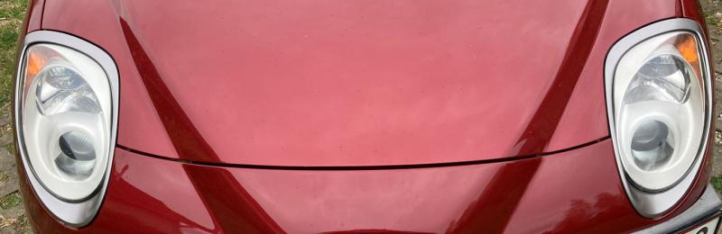

zgi5212022-10-28 09:25:02 // 6668
tavasszal nálunk is megtörtént.. kíváncsi leszek meddig tart majd..:o
szebb lett sokkal, mint volt. bár nem tökéletes munka.
a sarkokban még lehetett volna ügyeskedni.
én vásároltam erősebb fényű izzókat, és a menetfény is kapott "kéket".
magamtól nem cseréltem volna, de az egyik kiégett és a boltos javasolta,
hogy az erősebb fényű tompított kicsit kékes, és a sárga menetfény elüt majd, cseréljem azt is. (látszik is a képen a kék izzó a mentfénynél :-))
igaza volt. :)
