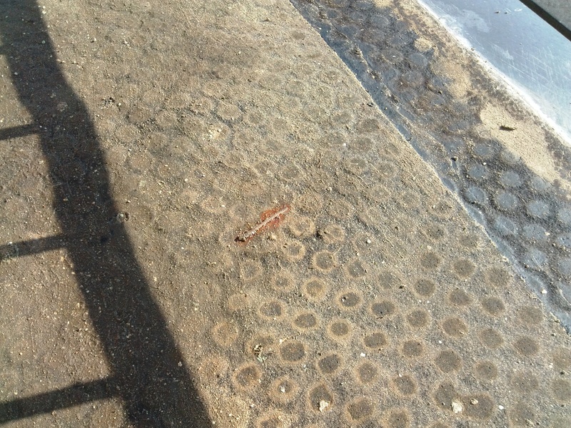

Fairlane2015-10-31 20:11:56 // 10332
Ahh, csak most olvasom, mibe vágsz...
Én is megcsináltam a garázs-műhelyt nemrég... hát olyan igazi női munka, ha érted mire gondolok.
Erős, hangos disznóperzselő kell a mutatványhoz, hogy haladós legyen. Olyan aminek pirosan izzik a vége :) Egy szimplábbal is megy, de nagyon belassítja a folyamatot.
Az első réteggel begyakorlod a dolgot, a második akár szép is lehet :)
A palás zárólemeznél pláne vigyázni kell, hogy nem melegítsd túl, mert ott lefolyik a pala is, és pár év alatt elgyengül, kilyukad.
Trapézlemez nem lett volna kb ugyanebben az árban tisztább szárazabb, biztonságosabb érzés? :)

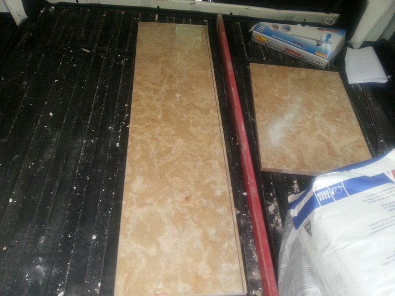

MiszöszFőnök2015-10-31 09:32:30 // 10331
Hú de klassz mészkő ablak párkányod van.

Kazes☻2015-10-30 22:17:59 // 10322
Király, de tök jó lenne, ha befordítanád a képeket az élvezhetőbb/értelmezhetőbb látvány kedvéért... :)
