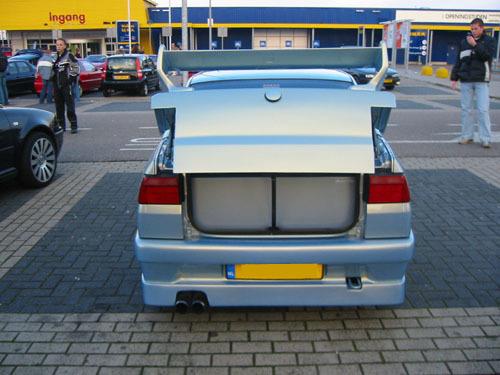

perdix1552006-10-26 17:50:29 // 12188
Na pontosan max egyetértek!!!!! Vérlázító!! A háccsó lámpa olyan jettásra sikerült!!! Kiábrándító...nem szabad a 155 háccsó lámpájához hozzáő nyulni!!!! Az ugy jó ahogy van! Ahogy a tehetséges és kreatív olasz mérnökök megálmodták!!!!!! A nejlon meg hatalmas GAS!!!! Egy Alfánál ez nagy beégés!!!! Hondánál meg Subaruknál meg muzyukiknál meg Corsaknal az egyszerű gazdinál ott elmegy!!!! Nálunk nem! A 155-öt ugy tehetjük még szebbé: ha: -kifogástalan esztétikai állapotban tartjuk: nézzük meg a szépen vaxolt hibátlan kasztnis Alap 155-t csak ugy csorog a nyálunk! ---szép felnik ---diszkrét szárny..nem ez a repülögépmodelles vacak ---sötét fólia fullban!!! Na ez nagyon kell az összhatást erősíti ---enyhe spojler tuning elöl hátul..esetleg oldalt --színrefujás --makulátlan belső ---háccsó lámpák "békénhagyása" ---xenon: komolyságot ad, és még jobban kiemeli fantasztikus ék alakú formáját amellyel az Alfa Romeo etalont csinált!!!! FORZA155

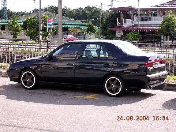

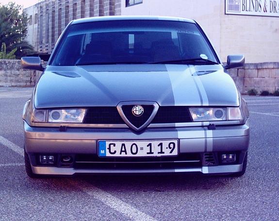

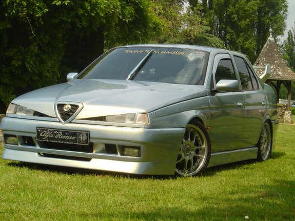

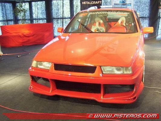

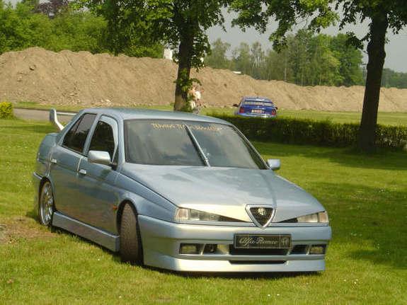

Dominó2006-10-26 17:21:49 // 12187
De nem is álltak meg az elejénél!! Még a hátulját is alaposan elrondították!! A gyönyörű lámpák... hova lettek? Botrány!
Dominó2006-10-26 17:19:26 // 12186
Hát igen... Az első kettő kombinácíója lenne a legtutibb!
perdix1552006-10-26 17:14:27 // 12185
Undorító!!!! Az eleje meg egyenesen vérl ázító: francia ipari hulladékra emlékeztet!!!!
perdix1552006-10-26 17:12:56 // 12184
Ez nem bejövős...SZVSZ az eleje:FOs!!!
