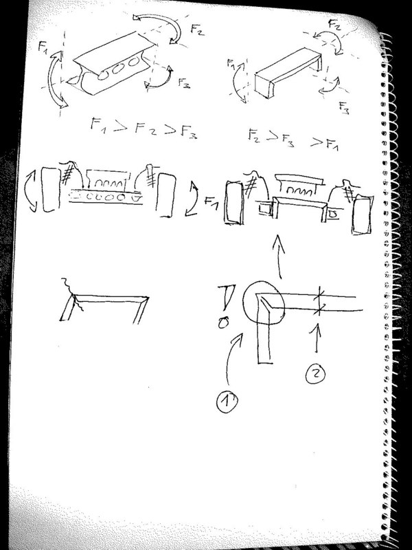

A képen még nincs hegesztve de én ode minimum raknék még mindkét oldalra, háromszög alakú erőssítést, legalább félmagasságig.
Okk hogy adhézio d emi történik a szerkezettel roncsolódik a hő hatására nem? könnyebben rozsdál stb. ?

Az ott nem hajtva van, hanem szögben vágva és hegesztve. A hegesztés meg kohézió, nem adhézió.

De ahol hajtva van ott kb annyit tart mintha egy lemezt rakna oda és ráadásu ott lesz a leginkább igénybevéve, ezt ngyon meg kell erőssíteni.
Már nem kezdem el még1x magyarázni:)

De nem is akratam ekkora port kavarni csak annyit mondtam hogy kevésnek látom azt a cuccot oda jelenlegi formájában, ha rávarr 2kg varratot akkor lehet jó lesz:)

Ezt jobb helyeken középiskolás anyagban gépeszet tantárgyból tanítják. Nem csupán elméletben, hanem gyakorlatban is. Szerintem az első kereszttartóban inkább egyszerű húzóerők ébrednek, mint hajlító nyomatékok.
Az anyagismeret meg az egyes anyagokat ismerteti: ergó egy hengerelt lemez nem ugyanaz összetételét tekintve sem mint egy edzett zártszelvény. A hegesztésnek is vannak különböző vállfajai: ez megint egy külön szakma.
Szólj, ha majd ki bírod számolni. :)))

Vonalzó:) Tudod:)egyik irányban hajlik a másikba nem nemhajlik:)
A tartó tengelyétől minnél távolabb van akár kevesebb anyag is mégis erőssebb. Ezért nem csövekből építik a hidat sem:)

Nem gépészet Mechanikának híjják nálunk és azon belül jelenleg szilárdságtannak:)
Amúgy pont ilyeneket számoltunk hogy pl két í (itt noncs olyan római 1-es) szóval I tartó összeszegecselve mekkora eré hatására megy tönkre stb:D Csak nem bírom még kiszámolni:)
Valamint megemlíteném hogy az acél heggeszté okán elveszíti a rugalamsságát, és gyengül vagy nem? :)
De amúgy egy jó statikus ki tudná számolni mi a teherbírása, annak a tartónak, és mivel lehet helyettesíteni olyan változtatásokkal:) A nagy baj és ami miatt sokkal több anyag kell bele az pontosan a "csukló pontok" (nem csikló) mert ott rohadt nagy hajlító nyomaték keletkezik, ha megtörjük a tartó vonalát.

Továbbmegyek: szerinted mi különbség van egy zártszelvény merevsége és egy lemezből sajtolt zártszelvény szerű izé merevsége között?
SD2008-04-21 18:39:06 // 57658
Ugyan is pont ez a rohadt nagy tudomány hogy tudja azt a teherbírást és ott legyen kikönnyítve az anyag ahol a legkevesebb erőbehatás éri.
Ezért lenne kapásból pár ötletem hogy milyen bizbaxt hegesz oda, de lenne vagy 50kg... azzal meg nem tudom inkábbártanánk-e:D?
