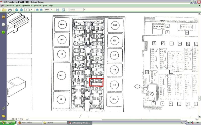

süsnye2010-05-16 20:42:43 // 100204
a hátsó ablaktörlő biztosítékhely az ős (Tipo) miatt van benne

TSiga ( I am the TSIG)2010-05-16 17:50:34 // 100202
Megoldódott a biztosíték-gond! :-DDD
Bal oszlop nekem ( 8V klíma nélkül)
1. Műszerfal visszajelzők - 10A (műszerfal, check panel, szélvédő mosó, fényszóró
mosó, tolatólámpa, el. felfüggesztés szelep, légkondi
kompresszor vezérlés, motor hűtés vezérlés)
2. Helyzetjelző - 10A (BH és JE helyzetjelző, jobb oldali rendszám vil.)
3. Helyzetjelző - 10A (JH és BE helyzetjelző, bal oldali rendszám vil.)
4. Duda - 20A (duda, szivargyújtó, féklámpa, csominyitó, rádió)
5. Központi zár - 20A
6. Beltér világítás - 7,5A (beltér világítás, óra, fűtés vezérlő)
7. Tükör+ szélvédő fűtés - 30A
8. Elakadás jelző - 10A
9. Motor hűtés vezérlés - 20A (hűtőmotor biztije a bal első tornyon levő nagy 50A állat)
Jobb oszlop:
1. Index - 7,5A (index, visszapillantó motorok)
2. Hátsó ködlámpa - 7,5A
3. Első ködlámpa - 20A
4. Tompított - 10A
5. Tompított - 10A
6. Távolsági - 10A
7. Távolsági - 10A
8. EZT NEM TUDOM!!! - Olyan az ikonja, mint a hátsó ablaktörlőnek, de az nincs!!!
9. Fűtés ventilátor - 20A (fűtés, ülésfűtés, el. ablakok, rádió)

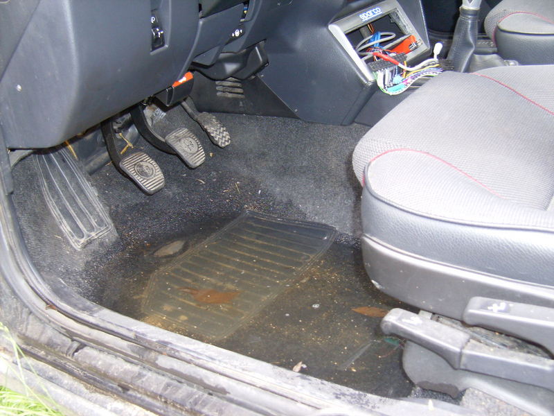

Buksi2010-05-16 12:25:10 // 100188
Nekem meg valahol beázik a bal1 lábtér! :-(((((

Buksi2010-05-15 15:37:17 // 100169
Jól látom? A lábtérben az egy halas tó? :-DD

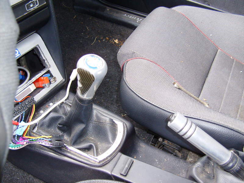

afri2010-05-15 14:47:56 // 100163

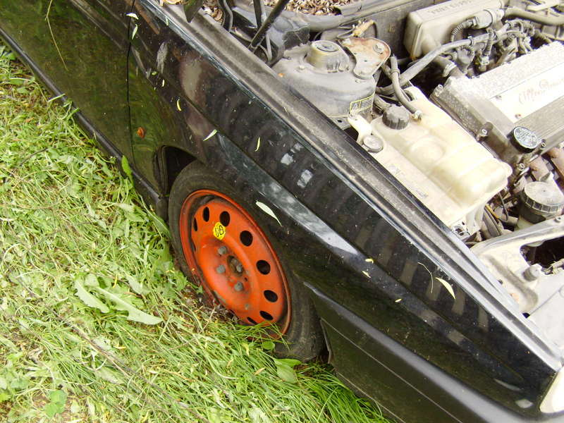

SIKERÜLT!!!!!!!! ;-))
szóval ma beindítottam a fekete ál-V6os donort! ami ugye 1.8 8V!
Sajnos nem is klímás!!
Az hogy fél éve nem volt már beindítva, elég könnyen beröffent 1szeri indítózás után 2-3 forgatás után be is indult! Szép egyenletesen jár a motorja!! De erőlködésre ugy füstöl, mint vmi gőzgép!! :-// .-)) Kuplung fasza, de a váltóban a 2.at alig veszi be, illetve ki is hajítja egyből!! Sajnos nem tudtam vele menni 1 métert sem, mert a jobb első az mankókerék, és az is ugy el volt kopva (látszott rajta, hogy inkább gumifüstölésre használta a csávó) , szakadásig kopva!

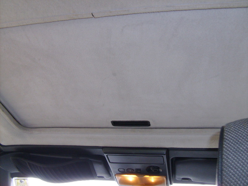

Az elektromos napfénytető nem műxik, és a kesztyűtartós csomizár sem, bár ahogy nyomkodtama gombot, vmi relé kattogott, de nem bírt vele!! Nincsen benne elektromosan állítható visszapillantó tükör sem!

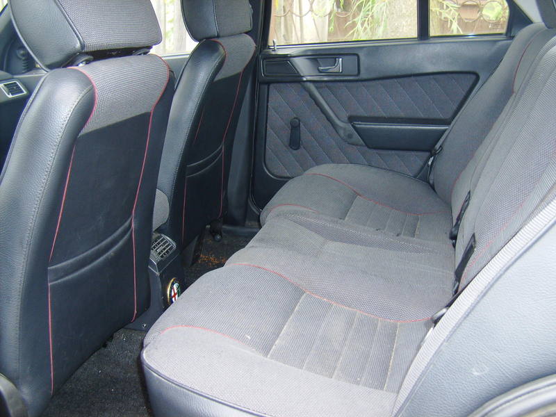

A kárpit valóban hibátlan, semmi szakadás, cigiégetés!
Ja és légzsákos kormyány van benne, ami még elég jó állapotú is!! :-))

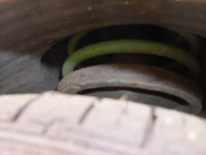

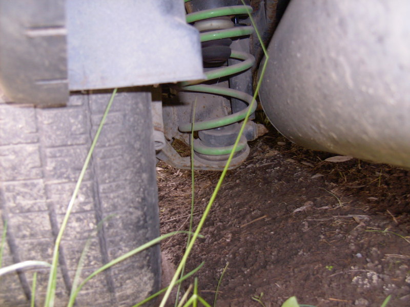

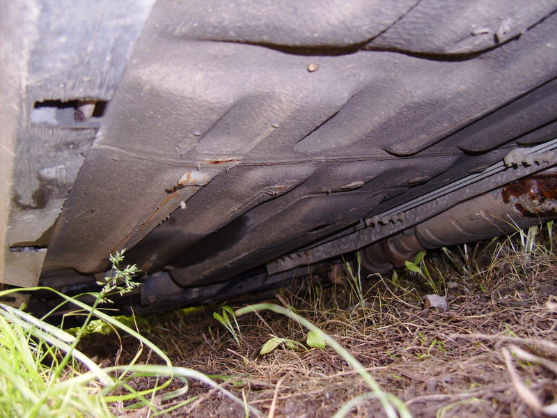

Az ültetőrugók vmi zöld szinűek, az első futómű, ahogy alánéztem, miután felemeltem, a lengőkarszilentek már kivannak, a féktárcsák még nem olyan kopottak, viszont az első fékbetéteken már szinte nincs is ferrodol!

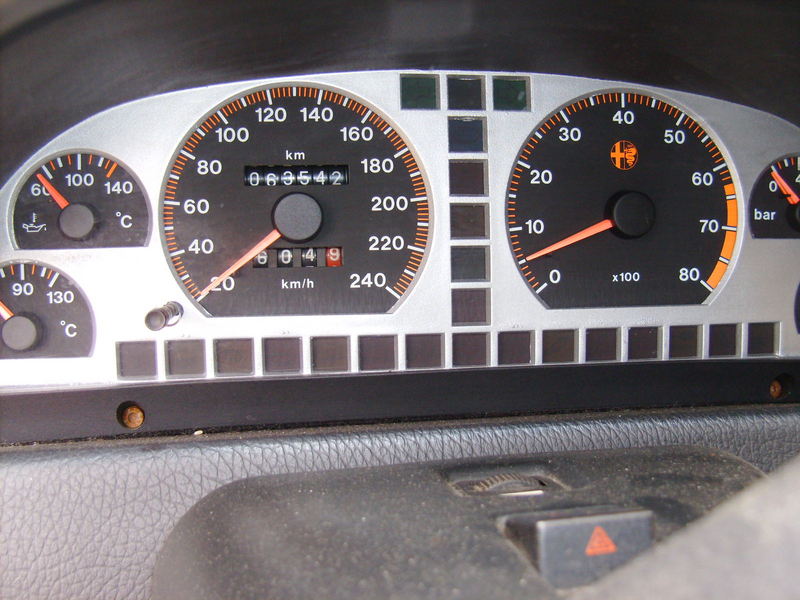

A kilométeróraállás 63542, :-)) a nő azt mondja ez valós! Hát, nem tudom én! :-DD
A nő hajthatatlan, 150ezer az alja, felnikkel együtt! :-//
Muszáj megvárni a gazdáját, ami legalább 2 hét jóesetben, amíg hazajön!
Vele lehet alkudozni!
Tehát a képek:
