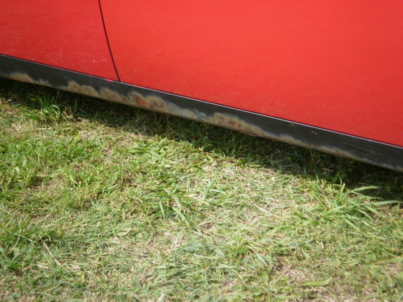

én arra saccolnék hogy a jóképességűek mielőtt újramázolták, jól lecsiszolták fémig hogy szép legyen, és most virágzik:D :(((

Rozsda stílus...:)

Rat-stílus.... mi ezzel a gond? :)

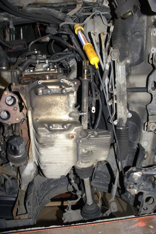

Jahogy felülről le tudtál szedni annyi mindent, hogy hozzáférj? :O
Aszittem volna, hogy alulról érdemesebb...
Egyre kevésbé van kedvem nekiállni :S

Megoldottam,képet nem csináltam mert nyakig olajos voltam és nem szeretem ugy tapizni a telcsit.A gond az volt,hogy a hátrameneti rúdnak a váltó felöli oldalán eltört a csavar,de mocsok módon a gömbcsuklónál,igy ki kelett cserélni e váltórudnál lévő hajlitott 3 hejen átfurt cuccal együtt,amugy az a vége is rettentően el volt kopva.
Nagyon szivatós meló,alig fér be a kezem,le kell bontani felülről mindent,(akksitartót).
De akkor már megcsináltam a kartergáz füstölést is,a csö volt kilukadva,és a töltés visszajelzőre is raktam uj sarut.

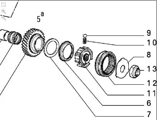

Ez a cucc a váltóban van :)
A 8-as alátét lemez elhajlott, és a 9-10-es rugó és görgő kiugrott. Eleinte csak a görgő ment a rúd mögé, ilyenkor nem akart 4.-be bemenni, majd egyik reggel simán vette a 4.-et, aztán többé nem akart onnan kijönni :)
A képen Marklartól beszerzett tartalékos GTV váltó van, abban nem kis rugó és görgő van külön, hanem házba van pakolva a golyó-rugó páros (attól még el tud pattanni, egy negyed órát kerestem, mire megtalaltam :)), de mindenképp szerencsésebb megoldás.
