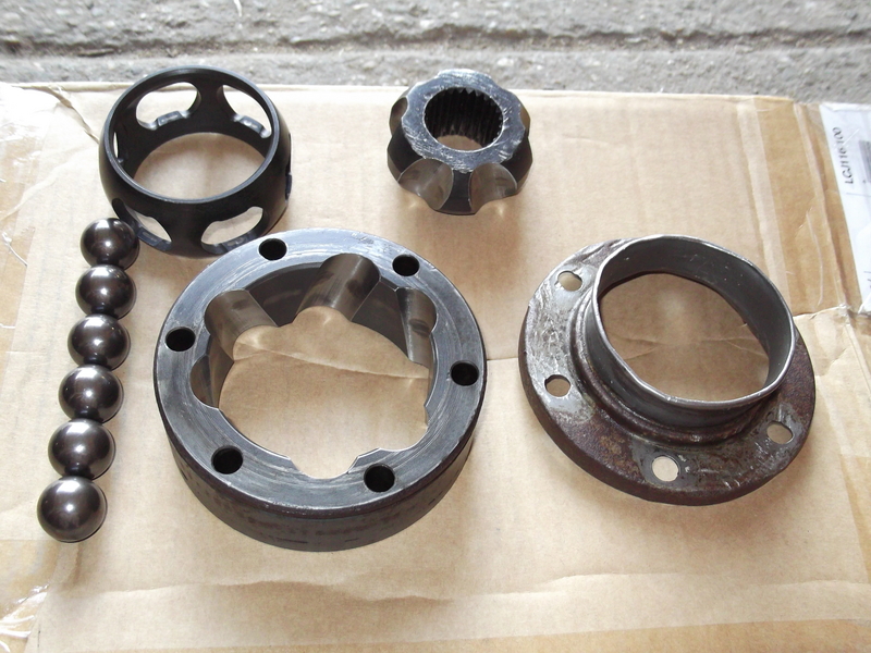

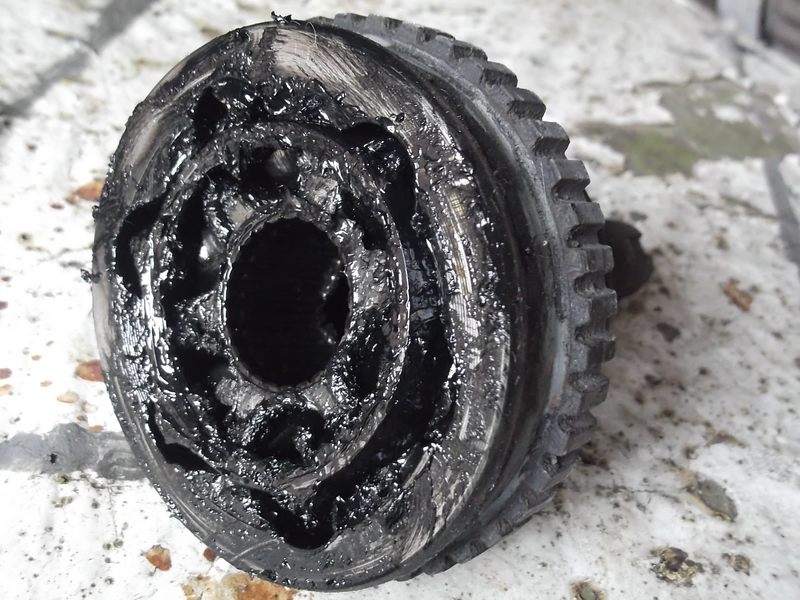

Az első két képen a külső csukló van, a harmadikon meg a belső! De megmondom őszintén nem figyeltem, hogy hogyan kell összerakni! Összeraktam, betettem és mentem vele pár kört! Nincs semmi hangja, tökéletesen teszi a dolgát! :-)

Nem ,a belsőre. Az van a képen nem?Ha nem akkor így ránézésre tök 1forma a 2.

A külsőre gondolsz? Mert azt nem szedtem szét teljesen, csak lehúztam a tengelyről! :-)
Ati772011-07-31 21:05:09 // 116631
Azt a féltengelycsuklót ugye jól +nézted ,hogy hogy volt összerakva,mert nem mindegy hogy az agy rész a golyós kosár + a külső "gyűrű" hogyan mennek egymásba.
Én már raktam össze rosszul, össze is ment minden azt hittem minden ok, csak a próbakörön derült ki ,hogy vmi nem jó.Kb 20m után vissza kellett jönnöm erős ropogások mellett,főleg kanyarban szenvedett.
Szerencsére +úsztam törés nélkül,azóta kiszerelt állapotban megjáratom minden irányban könnyedén járjon.

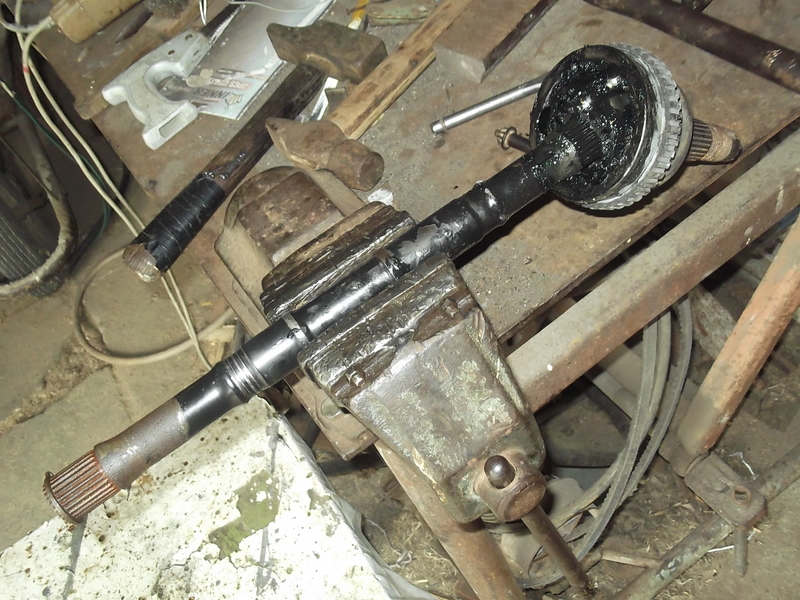

Szétszedtem kíváncsiságból egy rossz féltengelyt teljesen! Leszedtem a kerék felöli csuklót is! Csak le kellett ütni és ahogy a váltóba belemegy a másik vége a tengelynek, ezen a felén is van egy biztosító gyűrű! :-)
Mondjuk magát a csuklót még nem szedtem szét, csak a váltó felölit, de az már csukott szemmel is megy! :-))))
András bácsi! Húztam még összébb a bilincseken, igaz nem a célszerszám fogóval, hanem csípiőfogóval, de az eredmény a lényeg! Remélem látszik a képen! Elégedett vagy? :-))
Viszont már majdnem végeztem, csak a féltengely anyát kellett volna meghúzni és nagy bánatomra eltörtem a nyomatékkulcsom! :-(
Hiába, kicsi a bors, de erős! :-DDDD
