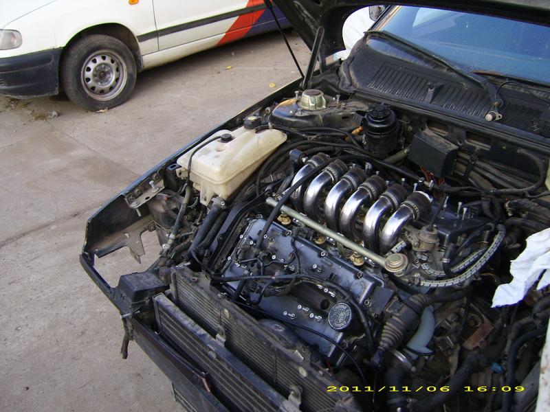

afri2011-11-08 18:34:00 // 118728
a folytószelep aluháza is le van szórva nagyon finom homokszerűvel, a többi része meg galvanizálva ...

Huuúú gyönyörűen alakulnak a dolgok! Gratula! A folytószeleppel mit csináltál? Nem a konzolra gondolok, de a pill.szelep belselye olyan mintha teljesen új lenne :O, bár életlen a kép.. Használj makrót és figyelj oda hová fókuszál.. :)
afri2011-11-08 18:03:13 // 118724
a toronycsapágyakat is szétszedtem, és hát a V6ban a bal oldali eléggé szar állapotnak örvend(ett)!
aztán a bordóban levőket tisztítgattam át, meg szíroztam be őket, az került a be ...
a toronycsapágyal tetejét is lehomokszórtuk, és galvanizálva lett az is (rengeteg dolgot galvanizáltatok) , a gátlók kellőre keményítve, rugókból elvágva (egyenlőre így lesz), és lefestve ...

afri2011-11-08 07:33:49 // 118721
nem semmi!
teljesen uj lesz már a verda! :-)
